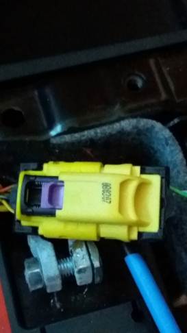

Volevo controllare le batterie sotto al sedile passeggero smontando il relativo sedile, mi sono accorto che c'è un cavo che va dal sedile al pianale, interrotto da un connettore giallo, essendo questo non un comune connettore se lo stacco ci sono problemi??
Grazie Fulvio
Questo è il connettore giallo

Volevo controllare le batterie sotto al sedile passeggero smontando il relativo sedile, mi sono accorto che c'è un cavo che va dal sedile al pianale, interrotto da un connettore giallo, essendo questo non un comune connettore se lo stacco ci sono problemi?? Grazie Fulvio Questo è il connettore giallo
Probabilmente è il comando del pretensionatore della cintura i sicurezza. Puoi anche staccarlo se ti serve per fare dei lavori, ma poi ricollegalo!!!

dovrebbe fare anche da sensore per far suonare il cicalino nel caso non mettessi le cinture, praticamente è quello che definisce se c'è seduto o meno il passeggero, quindi come ti ha spiegato comanda anche il pretensionamento delle cinture e credo anche l'airbag del passeggero

Sul tuo mezzo dovresti avere l'air bag passeggero, quel connettore serve a portare il segnale all'air bag che qualcuno è o non è presente sul sedile. In parole povere se nessuno è seduto sul sedile passeggero, in caso di urto l'air bag non scoppierà e nemmeno il pretensionatore. Puoi staccarlo per poter togliere il sedile ( è fatto apposta ) ma ricordati di riconnetterlo.
Rispondo anche a LorenzoFirenze, il segnale del pretensionatore dialoga direttamente con l'air bag, ovvero in caso di scoppio dell'air bag anche il pretensionatore scoppia e ritrae la cintura di qualche cm.

Quindi anche il cicalino che ti avverte che non hai le cinture allacciate !

Nel mio ducato che era del 2012 ( febbraio ) il cicalino del passeggero non c'era, solo per il guidatore, mentre ora c'è, ( ecco perchè mi ero dimenticato di scriverlo) logicamente sui nuovi Ducato ora il connettore serve anche per il cicalino ( presenza passeggero )

Grazie per le risposte sempre molto esaustive, il mio dubbio era se una volta staccato dovevo rimappare la centralina o resettarla, essendo un connettore "strano" mi era venuto il dubbio.
