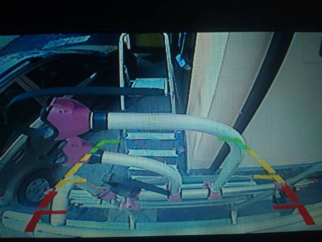

Il porta bici si vede solo dall'alto. Ovviamente la telecamera deve essere messa abbastanza in alto.
Sul mio purtroppo lo stop è abbastanza in basso ma ho montato ugualmente la telecamera appena sotto. Diciamo che è una questione di occhio, secondo me se si prendono dei riferimenti si riesce a vedere abbastanza bene.
Certo è che se l'avessi avuta nel porta targa... addio spigoli!
