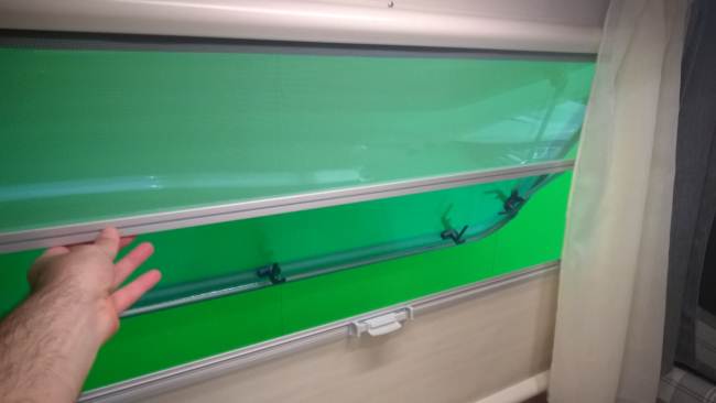

Nrf, il profilo di alluminio è almeno spesso il doppio del Seitz, magari non si apprezza così bene dalle foto che ho fatto al salone ma cmq... eccole:

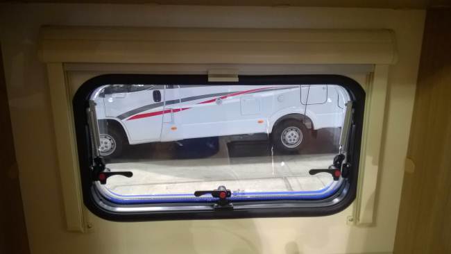

Seitz:
