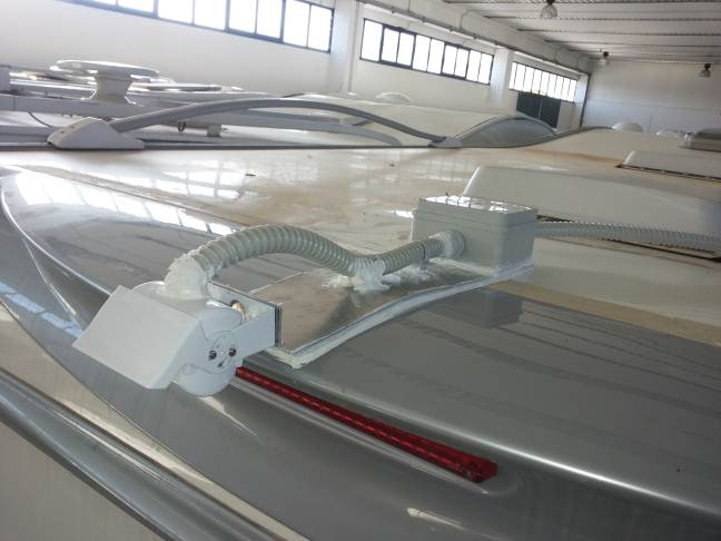

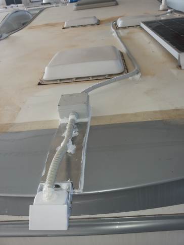

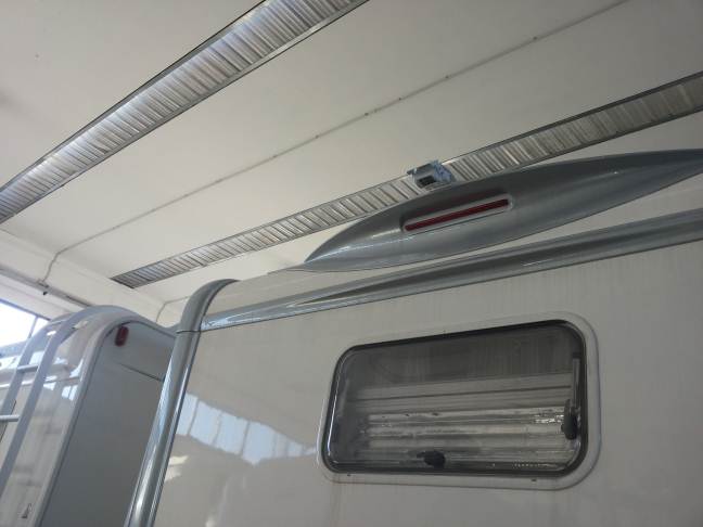

Anche io ho attaccato la telecamera senza fare buchi ed ho usato il Pattex sp101.
Lo trovi in ferramenta e circa 7 euro e ci attacchi anche due camper insieme e col tempo rimane bianco. Io uso quello da una vita e va benissimo.
Come ti dicevano sul forum ti consiglierei di attaccare la telecamera su una piastra di alluminio così da far maggiore superficie legante, altrimenti la sola telecamera ti può dare qualche problema. Io ho messo la telecamera incollata sulla piastra e la piastra incollata sul camper. Sulla piastra ho messo una scatola di derivazione per i collegamenti e con la guaina sono entrato fino al passacavo del pannello solare.
Provo a mettere due foto che feci al volo per renderti l'idea.
Spero ti possa essere di aiuto. Al momento è lassù da un annetto.
