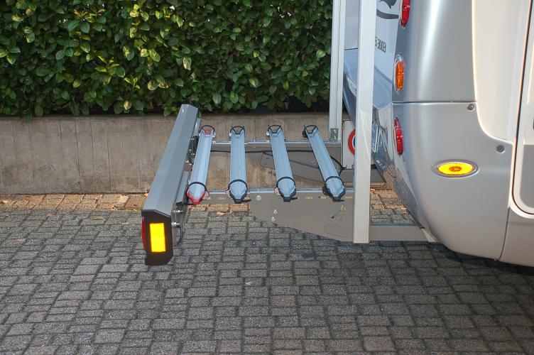

Questo è il mio: portamoto Sawiko, utilizzato esclusivamente come portabici; come vedi ci sono 4 canaline classiche, presumo della Fiamma.
Ora non lo utilizzo più, perché siamo rimasti in 2, ma ai tempi 4 bici ci stavano egregiamente.

Questo è il mio: portamoto Sawiko, utilizzato esclusivamente come portabici; come vedi ci sono 4 canaline classiche, presumo della Fiamma. Ora non lo utilizzo più, perché siamo rimasti in 2, ma ai tempi 4 bici ci stavano egregiamente. Ciao
L'assetto del potatutto è il seguente: allungato completamente, 4 canaline fissate sulle apposite fessure con normalissime viti, che nel tempo non hanno mai avuto bisogno di essere strette; l'operazione di carico e scarico delle 4 bici era tutto sommato veloce, non più di 10 minuti.
