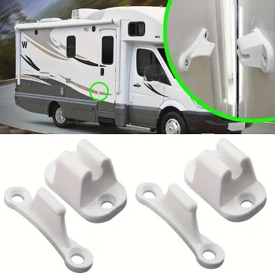

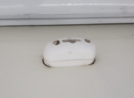

ciao, vorrei chiedervi un consiglio per sostituire il ferma porta del mio camper
l'ho preso e me ne sono trovati ben due, ma entrambi non mi soddisfano

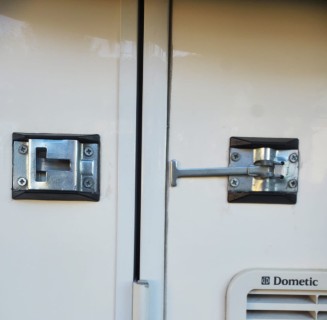

questo lo trovo allucinante
lo incastri e viene nascosto dalla porta aperta, se ti scordi e chiudi la porta strappi via le viti o peggio, un disastro
inoltre è anche scomodo da incastrare e scastrare
questo credo che sia quello originale del camper
è posizionato in alto rispetto alla porta
probabilmente non è più perfettamente allineato con l'altra parte fissata sulla porta o ha qualcosa che non va perchè è durissimo sia da incastrare che per disincastrarlo
vedo che ne vendono di magnetici, funzionano bene ?
oppure cosa mi consigliate ?

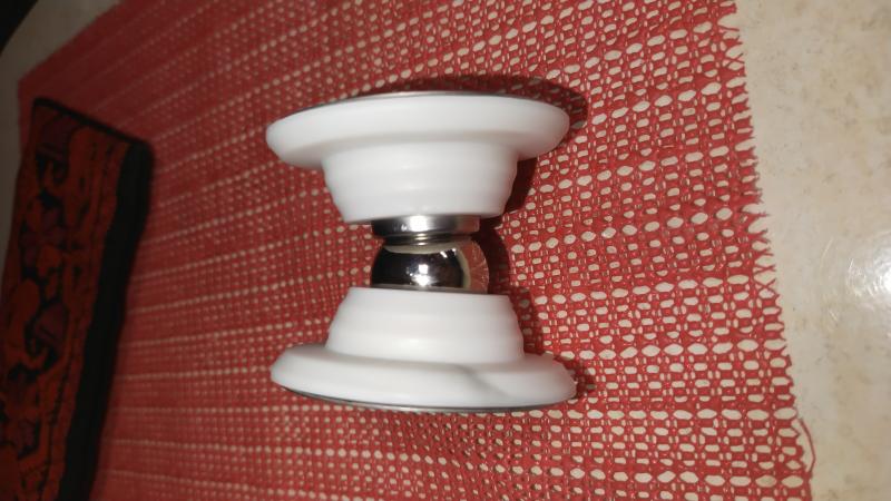

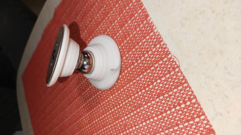

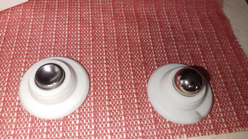

Io devo montare questo, vedremo come si comporta, è magnetico
Tiziano

Buongiorno; ma erano gia installati questi ferma porte? non la soddisfano? chi li a installati è un genio del male, non ci sono altre conclusioni. si può montare qualsiasi modello, ma non quelli  installati. saluti Giorgio
si, erano già installati quando ho preso il camper
non mi soddisfano no, sono praticamente inutilizzabili dal mio punto di vista
quello metallico è veramente pericoloso con la possibilità di rompere tutto
mentre quello che credo che sia l'originale è durissimo sia da incastrare che disincastrare al punto di rischiare di rompere la porta ogni volta
li ho visti, volevo capire se funzionano bene e se li posso montare togliendo uno dei due che ho adesso
in modo da coprire almeno i buchi vecchi e anche perchè forse in quei punti ci sono rinforzi di qualche genere visto che ci sono già i fermi montati

avrei quasi deciso di mettere dei fermaporta come quelli postati da banoyo
li vorrei mettere al posto di quella trappola mortale in metallo (essendo vicino alle cerniere mi terrebbe un po' aperta la porta e mi andrebbe bene visto che li c'è la griglia del frigo)
il problema è che quelli magnetici sono tutti più piccoli e quindi non coprirei tutti i buchi esistenti
c'è un modo decente per stuccare i buchi o nasconderli in qualche modo ?
quel coso in metallo è proprio brutto, vorrei eliminarlo e non vorrei avere 3 diversi fermaporta
in generale metto del silicone dove metto le viti nuove in modo che non entri acqua ?

Posso solo dirti che la prima foto, sono fermi che si usano per le portiere posteriori dei camion isotermici, di sicuro poco adatti e poco pratici per i camper
Probabilmente messa dal vecchio proprietario appunto per tenere distaccata la porta il più possibile dalla parete, in modo da non coprire troppo la griglia del frigo (geni chi ha progettato il frigo dietro la porta)
Qualsiasi cosa tu voglia mettere, andrà bene, purché messa con criterio, ovviamente se è disallineata, non funzionerà al meglio, ma non credere che una magnetica non abbia una certa resistenza, altrimenti al primo colpo di vento, si staccherà
Per i fori da chiudere, va benissimo del.sigillante ms pilimero

Posso solo dirti che la prima foto, sono fermi che si usano per le portiere posteriori dei camion isotermici, di sicuro poco adatti e poco pratici per i camper Probabilmente messa dal vecchio proprietario appunto per tenere
distaccata la porta il più possibile dalla parete, in modo da non coprire troppo la griglia del frigo (geni chi ha progettato il frigo dietro la porta) Qualsiasi cosa tu voglia mettere, andrà bene, purché messa con criterio, ovviamente se è disallineata, non funzionerà al meglio, ma non credere che una magnetica non abbia una certa resistenza, altrimenti al primo colpo di vento, si staccherà  Per i fori da chiudere, va benissimo del.sigillante ms pilimero
immagino anche io che abbia una certa resistenza ma credo/spero che sia pensato con un senso
che non faccia danni alla parete del camper
al contrario di quello che c'è che se ti sbagli o scordi strappi via tutto perchè non si disincastra
