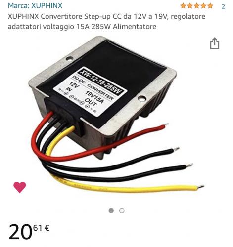

39427AE3-BCEA-4380-B0A1-4757ED9370F7.jpegPer la TV ho comprato questo e funziona bene, non scalda, si può usare anche sui vecchi notebook.
Serve solo trovare lo spinotto uguale alla TV utilizzata.
La maggior parte degli oggetti elettronici, per ragioni di certificazione, lavorano ad una tensione < 20V quindi usano i 19 per non rischiare di superare il valore.
Ovviamente la ricarica a 5V dal 12V è ancora più facile.
Come ho già scritto io non mi sento in grado di realizzare un collegamento abbastanza sicuro per correnti così elevate come quelle degli inverter ed evito di acquistarlo.
E poi un inverter non saprei neanche dove metterlo.
Modificato da Subalpino il 04/01/2022 alle 07:13:09

Inserito il 04/01/2022 alle: 08:19:13
In risposta al messaggio di Subalpino del 04/01/2022 alle 07:04:51
Per la TV ho comprato questo e funziona bene, non scalda, si può usare anche sui vecchi notebook. Serve solo trovare lo spinotto uguale alla TV utilizzata. La maggior parte degli oggetti elettronici, per ragioni di certificazione,
lavorano ad una tensione < 20V quindi usano i 19 per non rischiare di superare il valore. Ovviamente la ricarica a 5V dal 12V è ancora più facile. Come ho già scritto io non mi sento in grado di realizzare un collegamento abbastanza sicuro per correnti così elevate come quelle degli inverter ed evito di acquistarlo. E poi un inverter non saprei neanche dove metterlo.
Ci sono inverter potenti da 1000W o piu' e inverter da 150-300 W
bello il tuo trasformatore a 19W.
certi apparecchi come lo spazzzolino da denti elettrico li puoi solo ricaricare con un inverter.
Modificato da sergiozh il 04/01/2022 alle 08:20:09
