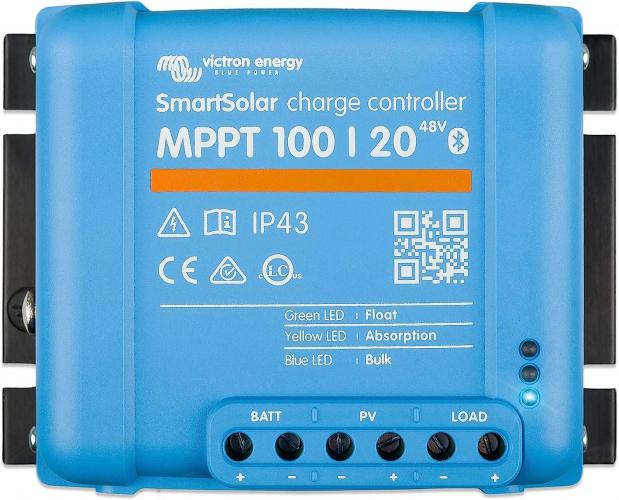

Ciao a tutti,
ho intenzione di cambiare il regolatore del pannello solare (100w monocristallino) CS Evolution da 15A, in quanto in estate con pieno sole il relè comincia a scambiare di continuo Carica/In Carica , questo fatto si presentava sia con la batteria servizi vecchia, che con quella nuova.
Lo vorrei comunque cambiare in quanto vorrei aggiungere un altro pannello, avrei addocchiato questo:
Il fatto che è piuttosto ingombrante e vorrei metterlo in zona dove c è quello attuale, avete un alternativa da suggerirmi magari più compatto?
Gangan

Ciao a tutti, ho intenzione di cambiare il regolatore del pannello solare (100w monocristallino) CS Evolution da 15A, in quanto in estate con pieno sole il relè comincia a scambiare di continuo Carica/In Carica , questo
fatto si presentava sia con la batteria servizi vecchia, che con quella nuova. Lo vorrei comunque cambiare in quanto vorrei aggiungere un altro pannello, avrei addocchiato questo: ... Il fatto che è piuttosto ingombrante e vorrei metterlo in zona dove c è quello attuale, avete un alternativa da suggerirmi magari più compatto? Gangan

Con un pannello 36 celle, come certo è il tuo, mi pare meglio un Epever che parte a funzionare a tensione più bassa (Vbs + 2 V) mentre il pur ottimo Victron a Vbs + 5.
Vedo che hai puntato il 20 A, pensi di associare poi un altro pannello FV, o di cambiare l'attuale?

In risposta al messaggio di Armando del 13/12/2023 alle 17:38:24
Con un pannello 36 celle, come certo è il tuo, mi pare meglio un Epever che parte a funzionare a tensione più bassa (Vbs + 2 V) mentre il pur ottimo Victron a Vbs + 5. Vedo che hai puntato il 20 A, pensi di associare poi un altro pannello FV, o di cambiare l'attuale?
Vorrei aggiungere un altro pannello direi almeno da 100w.
