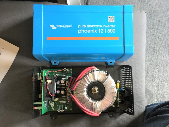

@emme48 hai perfettamente ragione ma... se uno chiede consiglio su un inverter da 1kW o oltre immagino abbia già fatto le sue valutazioni. Non è che ogni volta possiamo ripartire da Ohm o Milmann (a mio giudizio)
@laikone tra dometic/waeco e victron non sono assolutamente d'accordo.I primi lavorano ad alta frequenza e fanno largo uso di componentistica attiva. I secondi a bassa frequenza e sono essenzialmente passivi. Preferisco LARGAMENTE la seconda tipologia anche se costruttivamente più ingombrante e pesante.
In immagini allegate due inverter taglia 500 (per l'esattezza 500VA per victron, quindi più piccolo) dei due marchi. Prego notare anche la sezione e la tipologia degli avvolgimenti.
EDIT: una precisazione per non essere frainteso.
Con questo non voglio dire che chi compra un dometic prende una schifezza. Molti utenti potranno comprare inverter "attivi" ed esserne soddisfatti ma, secondo me, se compri un green cell (ad esempio) e spendi un terzo la cosa ha senso. Se compri un dometic o NDS e spendi uguale o di più... no! Il circuito di priorità si fa (e anche meglio) con un relè Omron o Finder da meno di 10 euro: non è un "plus".

tra dometic/waeco e victron non sono assolutamente d'accordo.I primi lavorano ad alta frequenza e fanno largo uso di componentistica attiva. I secondi a bassa frequenza e sono essenzialmente passivi. Preferisco LARGAMENTE la seconda tipologia anche se costruttivamente più ingombrante e pesante. In immagini allegate due inverter taglia 500 (per l'esattezza 500VA per victron, quindi più piccolo) dei due marchi. Prego notare anche la sezione e la tipologia degli avvolgimenti. EDIT: una precisazione per non essere frainteso. Con questo non voglio dire che chi compra un dometic prende una schifezza. Molti utenti potranno comprare inverter attivi ed esserne soddisfatti ma, secondo me, se compri un green cell (ad esempio) e spendi un terzo la cosa ha senso. Se compri un dometic o NDS e spendi uguale o di più... no! Il circuito di priorità si fa (e anche meglio) con un relè Omron o Finder da meno di 10 euro: non è un plus.
Eppure sarei curioso di sapere da uno che ha le tue competenze, cosa pensa del mio inverter del quale, al di là dell'uso che ne sto facendo e che al momento mi restituisce ottimi feedback, si prendesse la briga di valutarne la "essenza".

@laikone ok, mi correggo: non vale zero ma converrai che è un plus "debole".
In linea generale, mi corregga chi è più esperto, credo si possa dire che gli inverter ad alta frequenza lavorano internamente a frequenze e tensioni più elevate prima di restituirci la nostra 230Vac ai morsetti. Questo gli consente di lavorare con cavi e trasformatori più piccoli. Cosa che non succede con i bassa frequenza.
Sul costo di produzione... credo sia superiore per i bassa frequenza: qualche chilo di rame costa di più di un paio di integrati e quattro transistor di potenza.
Ovviamente se fatti bene assolvono entrambi perfettamente alla loro funzione. Generalmente i Bassa frequenza digeriscono meglio i sovraccarichi e scaldano meno. Sono anche più affidabili: di solito gli inverter si guastano perche si brucia un transistor, se non lo hai non si guasta.
