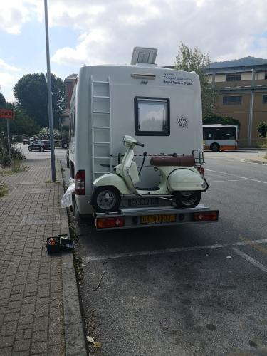

ho il porta moto e il mio camper ha poco sbalzo, la differenza di peso trasportato la sento eccome, avevo una vespa Pk, pesava 70 kg, come non avere nulla dietro, ho una T5, pesa attorno ai 100 kg, si sente, ho anche una LML 200, pesa 130 kg, questa si sente eccome, non alleggerisce l’anteriore, il mio è a trazione posteriore, si sente nei superamenti dei dossi, anche solamente 30 kg in più si sentono eccome, ho un’altra Pk, sto pensando di sostituirmi il porta moto tradizionale e prendermene uno da gancio traino, in Germania li ho visti omologati 120 kg, poi dipende dalla portata del gancio, sul camper ho 120 kg, la macchina 80, fossi in te guarderei questo tipo, poi dipende dallo sbalzo che hai, se troppo pronunciato lascerei perdere
IMG_20200629_163159_resized_20200630_063313036.jpegcbda4386-d725-48a1-b5ce-06acf2df2a17(1).jpeg
come vedi, il mio sbalzo è quasi nullo
