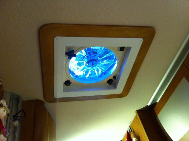

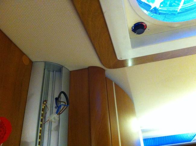

finito  i collegamenti elettrici questa sera funziona alla grande !! sono soddisfatto, per riempire lo spazio tra il fantastic ed il foro ho usato schiuma poliuretanica circa 2 cm per lato

qui è dove ho preso corrente

la cornice in legno l'ho dovuta fare per coprire lo spazio un po sporco di smog dell'oscurante sotto l'oblo

Non so perchè ma quell'oblo mi è familiare wink
Bellissimo lavoro, si vede che la cornice è un lavoro da professionista, molto elegante.

Non so perchè ma quell'oblo mi è familiare Bellissimo lavoro, si vede che la cornice è un lavoro da professionista, molto elegante. Tommaso IZ4DJI www.iz4dji.it
Chissà perchè!!laugh grazie dei complimenti! questo week lo abbiamo testato in maniera prolungata ed ha fatto bene il suo lavoro!!

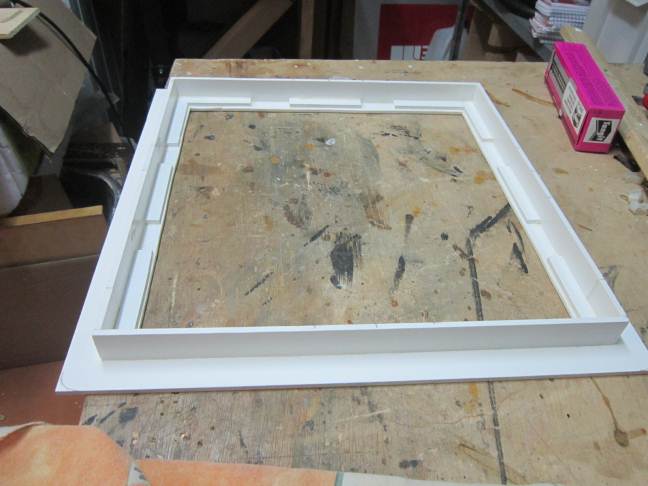

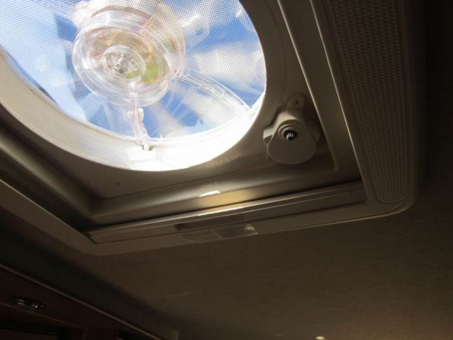

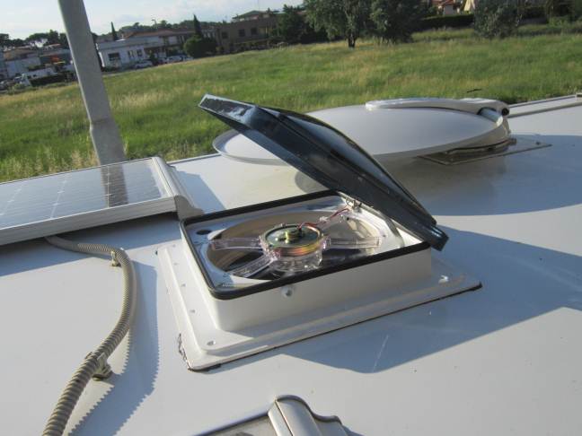

dopo aver vinto le resistenze di mia moglie che non ha mai amato le ventole ho montato due mesi fa un fantasic vent 7350 comprato on line dagli stati uniti e pagato con spedizione e tasse doganali circa 300 €
con una lastra di pvc da 5 mm ho costruito un telaio per adattare il 7350 al foro del mini heki del quale ho riutilizzato il contro telaio interno e l'oscurante,il contro telaio,come per l'heki, tira dall'interno il telaio in pvc sul quale ho incollato con il sika 521 uv il fantastic vent,come sigillante ho usato il terostat in nastro da 25mm
per adesso sono molto soddisfatto in particolare per il sensore pioggia e la possibilità di regolazione fine,non ultimo il telecomando
la difficoltà maggiore è stata riuscire a passare i cavi elettrici scansando i rinforzi d'alluminio nel tetto,speravo di trovare come trovai nello stargo 670 sp(Adria)la predispozione ma così non è stato
ormai dopo gli 11.556 km del viaggio a nordkapp penso che abbia superato il collaudo,certo che per quando piove sarebbe utile la copertura ultra breeze,qualcuno la mai usata?

dopo aver vinto le resistenze di mia moglie che non ha mai amato le ventole ho montato due mesi fa un fantasic vent 7350 comprato on line dagli stati uniti e pagato con spedizione e tasse doganali circa 300 € con una lastra
di pvc da 5 mm ho costruito un telaio per adattare il 7350 al foro del mini heki del quale ho riutilizzato il contro telaio interno e l'oscurante,il contro telaio,come per l'heki, tira dall'interno il telaio in pvc sul quale ho incollato con il sika 521 uv il fantastic vent,come sigillante ho usato il terostat in nastro da 25mm per adesso sono molto soddisfatto in particolare per il sensore pioggia e la possibilità di regolazione fine,non ultimo il telecomando la difficoltà maggiore è stata riuscire a passare i cavi elettrici scansando i rinforzi d'alluminio nel tetto,speravo di trovare come trovai nello stargo 670 sp(Adria)la predispozione ma così non è stato ormai dopo gli 11.556 km del viaggio a nordkapp penso che abbia superato il collaudo,certo che per quando piove sarebbe utile la copertura ultra breeze,qualcuno la mai usata? saluti Massimo
il 7350 è della serie nuova, ma in Italia non si trova ancora, dovrebbe corrispondere al "vecchio" 6600 ?
Bel lavoro!
Ho visto che hai smontato la manopola per l'apertura manuale, è per permettere all'oscurante di chiudersi?
La cupola che hai non capisco dalla foto se è nera o se è semitrasparente fumè. E' comunque a doppio strato? Nel mio è bianca e a doppio strato.

La cupola è fume' ,quindi passa la luce,ho accorciato l'alberino della manopola quanto basta per chiudere l'oscurante ed operare manualmente in caso di necessità
la cupola non è doppia,vedrò in inverno cosa succede con la condensa
