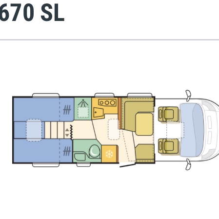

A differenza della Truma che ha alcune uscite di 60 mm il Webasto esce con un tubo unico da 90 mm Poni molta attenzione alla disposizione delle tubature per non avere strozzature oppure zone polari abbinate ad aree tropicali
in cellula. Sul mio ho fatto così: I tubi che escono ai piedi del letto scorrono a bordo del materasso sulla parete esterna... Concettualmente la presa d'aria che aspira è nel centro del camper mentre le bocchette sbucano nei punti freddi creando una circolazione omogenea dell'aria Nota anche i diametri dei tubi, dei raccordi e delle bocchette (l'unica chiudibile è quella in bagno) Questi sono accorgimenti che fanno la differenza. Marco.
33D69728-B2C2-4389-8931-724AD7EBAE54.jpegCiao! Ottima spiegazione ma i calcoli chi li ha fatti?Questa è la mia piantina !! Potresti darmi consiglio di  come eseguire un lavoro a regola d’arte?
