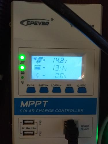

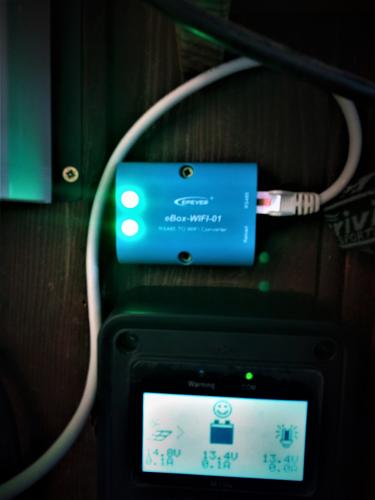

Inserito il 13/12/2018 alle: 18:31:13
In risposta al messaggio di Hunter85 del 09/12/2018 alle 19:04:31
Infatti, e piu che per temporizzare, attaccarlo alla centralina (il load) mi interessava per le statistiche di consumo di tutte le utenze, quando il pannello non produce...e per staccare il carico (centralina) sotto un determinato
voltaggio... perche se il regolatore é collegato ditdirettame alla bs...lo stacco per bassa tensione va a farsi benedire, in quanto non può staccare un bel niente(le protezioni bassa tensione di questi regolatori riguardano solo l uscita load) Comunque, come avevo gia detto da qualche parte, quell uscita almeno la userò per temporizzare l illuminazione esterna e poterla accendere col telefono da fuori il camper
Ti aggiorno sul RJ45 cavo adattatore sdoppiatore a Y, Cerrxian 0,3 m RJ45 maschio a femmina adattatore di rete da 1 a 2 porte femmina Cat 5/cat 6 LAN Ethernet connettore adattatore cavo splitter.
Funziona…surprise
Sul tetto del rimessaggio dove ho il camper, ho installato, da tempo, un pannello da 130 W che collego, saltuariamente, al camper.
Adesso, visto che ho sostituito la batteria…, viene comandato da un regolatore TRIRON, oggi ho fatto la prova collegando al cavo sdoppiatore sia il display MT50 che il controller Wi-Fi, sembra andare…, uso il condizionale…, in questa maniera vedo se la batteria, alimentata in questo caso dal pannello solare e non dalla rete, come l'ultima volta…, va bene o mi crea un qualche problema.
Saluti.

Domanda,ma con il controller wifi,il display MT50 serve comunque?
Non credo...sono sovrapponibili, ma il display è piu immediato quando sei in cellula...alla fine il wifi per me è stato uno sfizio piuttosto inutile...il display lo uso molto di piu!
Si, sono d'accordo, però per quello che costa…

Il regolatore Triron
quale modello è,ho visto che ce ne sono diversi ma non capisco la differenza.
CarloVa
15/06/2018 11024
Inserito il 14/12/2018 alle: 00:43:13
In risposta al messaggio di giornifelici del 13/12/2018 alle 23:35:01
Il regolatore Triron  quale modello è,ho visto che ce ne sono diversi ma non capisco la differenza.
I vari modelli differiscono per corrente massima di carica e scarica e per voltaggio massimo. Nel nome del modello ci sono le caratteristiche. Ad esempio nel modello 4215 N:
4 indica 40 amper, 2 che supporta batterie a 12 e 24 volt, 15 che supporta tensioni del pannello fino a 150 volt, e N che è a negativo comune.
Invece nel modello 3210N: 3=30amper, 2 =fino a 24v, 10=fino a 100v, N=negativo comune.
Questi codici valgono per tutti i regolatori di quella marca.
Poi per ogni modello esistono 3 tipi di display e tre tipi di interfaccia (usb, com,mista) componibili in un sistema modulare.
Ezio55 potra confermare e dire se ho detto tutto visto chr ce l halaugh

I vari modelli differiscono per corrente massima di carica e scarica e per voltaggio massimo. Nel nome del modello ci sono le caratteristiche. Ad esempio nel modello 4215 N: 4 indica 40 amper, 2 che supporta batterie a 12
e 24 volt, 15 che supporta tensioni del pannello fino a 150 volt, e N che è a negativo comune. Invece nel modello 3210N: 3=30amper, 2 =fino a 24v, 10=fino a 100v, N=negativo comune. Questi codici valgono per tutti i regolatori di quella marca. Poi per ogni modello esistono 3 tipi di display e tre tipi di interfaccia (usb, com,mista) componibili in un sistema modulare. Ezio55 potra confermare e dire se ho detto tutto visto chr ce l ha
Sono proprio per i vari modelli di display che non riesco a capire le differenze.
Ti metto il link del produttore dal quale puoi scaricare il manuale in inglese pdf...in fondo alla pagina..
da spiegare qua è lungofrown
Spero ti possa chiarire

DiNiente, cmq superbrevissimamente i display vanno dal piu semplice (led) al piu completo come visualizzazione info...
I moduli porte dipandono dalle combinazioni di collegamento con gli accessori (inverter, display remoti, chiave per registrare gli storici dei dati, e carica usb) di cui uno a bisogno...
Penso abbiano senso piu in impianti civili, per cui sono maggiormente usati i prodotti di questa azienda.
Per conto mio il relativamente basso costo e la modularità sono il punto forte di questi regolatori (ma presumo anche degli altri prodotti Epever anche se non li ho).

Ne ho due, quello del camper 2206N e quello che uso in garage 1206N
Differiscono per la potenza, 20 A il primo e 10 A il secondo.
Il display è in tre versioni, a seconda di quello che vuoi vedere, naturalmente costa di più quello con LCD.
Cosi come i moduli di interfaccia, che sono quattro, anche qui a seconda di quello che vuoi collegare, interessante per chi usa l'inverter , il modulo RCM "Connect to inverter.
                                           View the inverter parameters via the LCD.
                                           Relay interface: Remotely control the inverter ON/OFF."
