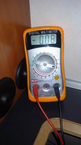

Ho il dubbio di avere qualche dispersione di corrente sulla batteria servizi.
Oggi ho staccato il polo negativo della batteria servizi, messo in serie il tester questo mi da una lettura di 0.90A.
Ho provato a staccare uno ad uno i fusibili, ma questo valore rimane immutato se non con variazioni di -0.01 solo su un paio di fusibili.
Il consumo è nella norma o mi debbo preoccupare?
La batteria dopo una carica completa a distanza di 10 gg segna 12.50V.
Ringrazio per eventuali risposte
Piluba

0,9 Ampere sono 20 amperora al giorno.
Non mi torna ,mica tanto che la batteria duri 10 giorni.
Dopo 10 giorni la tensione 12,5 va anche bene (senza consumi e senza ricarica).
Sei sicuro che la portata fosse in Ampere e non in milliAmpere?
Marco.

Ritorno al camper e rifaccio misura, non vorrei fosse 0.09....
Grazie per la sollecita risposta
Piluba
Effettivamente era 0.09 e sulla scala dei dei milliampere non segna nulla
Con un semplice calcolo, 0.09x24ore, butto ogni gg 2,16 ampere. Giusto?

Ritorno al camper e rifaccio misura, non vorrei fosse 0.09.... Grazie per la sollecita risposta Piluba Effettivamente era 0.09 e sulla scala dei dei milliampere non segna nulla Con un semplice calcolo, 0.09x24ore, butto ogni gg 2,16 ampere. Giusto?
Si, ora mi torna.
Sempre meglio rifare i "conti della serva".
Ma la soluzione è comunque un pannello solare (anche piccolo) che mantenga la batteria sempre carica ... cioè sempre carichE
Col solito diodo+resistenza si mantiene carica anche la batteria del motore.
A quel punto dei milliampere e dell'autoscarica non t'importa più nulla.
MArco.
