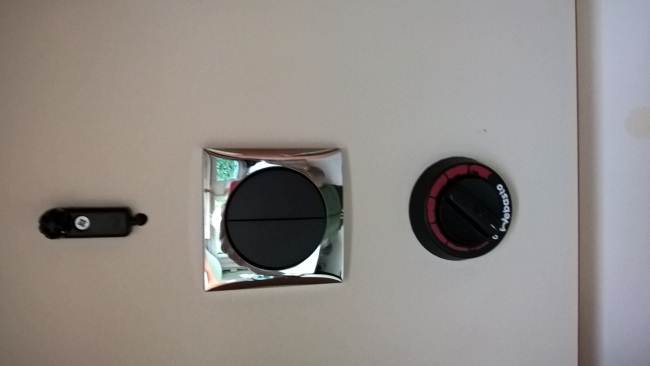

Ciao a tutti,
ho un webasto airtop 2000 GOLD (quello che si monta esterno e con la sonda interna per la temperatura). Non riesco a controllare la temperatura interna in modo confortevole. In pratica o hai troppo freddo o hai troppo caldo e fra una accensione/spegnimento e l'altro la temperatura può variare di 3/4 gradi. Ho messo l'immagine con il sensore a sinistra e la classica manopola di accensione a destra (quelli in mezzo sono interruttori delle luci).
​Domandona...... C'è modo di montare qualcosa che mi possa aiutare nel controllo della temperatura che naturalmente non danneggi il webasto facendogli fare tutte le manovre corrette di accensione/spegnimento?
​Grazie a tutti, Ciao Max

Proverei diverse accensioni al massimo facendolo spegnere sempre al massimo. Mi dava qualche problema non mi teneva il minimo. Adesso tutto ok.

Ciao, penso ci sia poco da fare, diciamo che è la "caratteristica" dell'Air top 2000, a mio parere, il problema è dovuto al tempo necessario per spegnere il bruciatore al raggiungimento della temperatura impostata, oltre 30 secondi, ai quali si aggiungono altri 15 per riavviare il ventilatore e piu' di 3 minuti per gestire la pausa di regolazione, quindi fra lo spegnimento e la successiva nuova accensione passano almeno 4 minuti, ovviamente il bruciatore non è ancora acceso e, sopratutto il riscaldatore non eroga calore ci vorranno almeno altri 3/4 minuti prima che inizi la produzione di aria calda, la bassa potenza della stufa contribuisce ad aumentare il delta T, con queste caratteristiche di funzionamento, non modificabili, va da se che è impossibile avere il delta T inferire ad un grado che è il valore minimo per un confort accettabile,  tale valore si ottiene esclusivamente con gli impianti ad acqua dove è possibile gestire la temperatura sulle ventole o sulla pompa con valori di delta inferiori al mezzo grado. Un saluto Enzo PS ovviamente è un parere personale.

purtroppo anche il mio ha un comportamento abbastanza simile al tuo...
