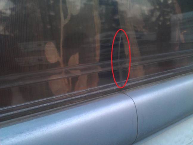

Alla fine le temutissime crepe(come nel parabrezza degli scooter!!) che spaccano in due la finestra è apparsa.
Che cosa mi consigliate di fare?!?! Forare...incollare...ecc

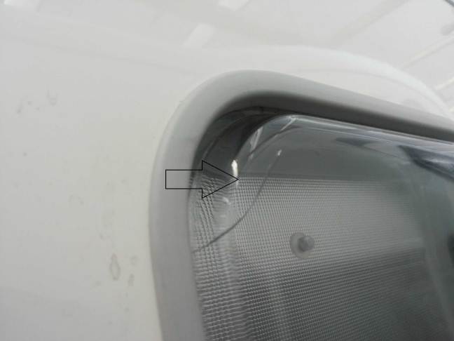

Salve Mugnino   io la crepa l'ho fermata  arroventando un PICCOLO filo di ferro appuntito, cosi mi hanno consigliato,cosi ho fatto  circa due anni fa e a tutt'oggi nessun problema. Saluti Ezio

E dopo che hai "arroventato un PICCOLO filo di ferro appuntito" che cosa hai fatto?!?
Come hai fatto a fermare la crepa?!?

da quello che vedo si è crepato anche il telaio che lascierebbe supporre un problema strutturale e non solo del "vetro". .. . . quindi a mio avviso indagherei più approfonditamente il perché visto che il telaio è molto resistente e creparsi così, a mio avviso, è preoccupante.

quella di pappillon è una buona idea in effetti arroventando il fil di ferro sciogli la piccola parte di plastica nella zona interessata. concludendo cosi l avanzamento della crepa. yes io aggiungo.....nel luogo dove ho fatto entrare il sottil fil di ferro ci metto col dito una piccola....sporcata...di silicone trasparente per evitare cosi l entrata dell acqua ed il relativo formarsi della condensa interna. wink

ullapeppa si ?? dici ?? a me pareva il terminale naturale del profilo seitz...
eeee ma puo essere si....in caso buon consiglio bravo maxime wink

Maxime non è per niente "bravo"!!!
Infatti quello non è il telaio,ma semplicemente la cornice finale della finestra verniciato di argento!!!
Inoltre a parte "indagare approfonditamente" ho chiesto delle soluzioni per risolvere il problema!!!

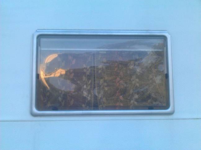

La finestra in questione è questa :
Non credo proprio che la parte grigia sia la struttura della finestra, è semplicemente il bordo della finestra.
Cmq ancora non ho capito cosa dovrei fare con questo ferro arroventato??!!??Sciogliere la plastica in cima alla crepa?!?! Allora perchè non fare un foro con una piccola punta di trapano come si fa nei parabrezza degli scooter?!?!

Allora scusami . .. .mi sembrava una Seitz ed allora sarebbe stato come avevo detto io, invece in realtà per questo tipo di finestra è un'altra cosa ed il "telaio" grigio non è altro che una rifinitura del "vetro" ed ecco perché si è crepato. . . ..almeno su questo . . . .risolto . . . .su come fermare la crepa non so darti consigli . . .. . mi dispiace.

Salve Mugnino... Scusa ,ma credevo che fosse evidente il da farsi....Puoi bucare con una piccola punta  alla fine della crepa come fanno nei parabrezza delle moto o puoi infilare il filo di ferro arroventato.o un grosso ago sempre alla fine della crepa,il piccolo buco fatto con la punta o con il ferretto arroventato dovrebbero fermare la crepa. Il buchetto  (diametro 1 - 1,5 massimo 2mm )  fatto con il ferretto arroventato,ossia fatto scioliendo la plastica dovrebbe darti aoncora piu garanzie al buon esito del lavoro. Spero di essere stato sufficientemente chiaro ciao buon lavoro.

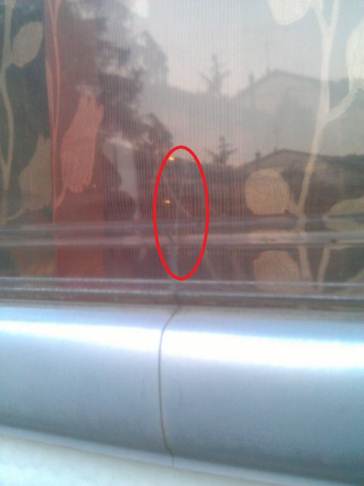

La cornice più che crepata sembra proprio tagliata. Non ho mai visto in nessun materiale una crepa dritta! Per la finestra, ok pare proprio una crepa, ma la cornice come fa? Eppure è in corrispondenza esatta della vrepa della finestra. Boh frown

Boh....forse ha sbattuto forte nel chiudersi e si è rotto di netto la cornice...e da li è nata la crepa anche sul vetro?!?!
