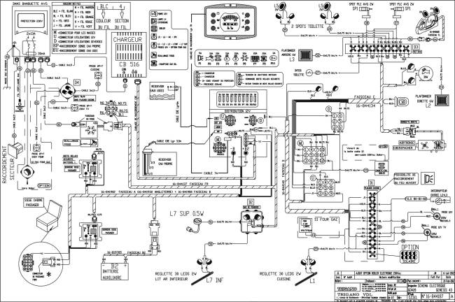

Forse non ho capito bene io, ma ora riguardandomi lo schema elettrico del camper che mi ha mandato Trigano forse ho le idee più chiare.
Il CB516 dovrei tenerlo lo stesso giusto? Questo si limita a portare il 220 che collego al circuito 12V del camper.
Le batterie le vedo collegate al sistema di distribuzione 12V e il pannello entra anche lui direttamente nel sistema a 12v.
Quindi il WRM servirebbe solo davanti alla batteria per gestire la carica?

Ok, mi sono studiato lo schema elettrico e ho capito come funziona il camper.
Mi restano solo due dubbi:
1) Quando premo il pulsante generale di spegnimento della centralina il pannello solare carica ugualmente p la centralina è proprio spenta spenta?
2) La batteria servizi viene caricata anche dall'alternatore in marcia?
Ho capito comunque che non è semplicissimo passare al litio se voglio usare un caricabatterie dedicato, dovrei cambiare il CB516 con un modello che supporta le batterie al litio e il regolatore del pannello pure, perchè quello attuale non gestisce molto bene le litio. So che molti fanno swap litio / agm, ma se caricata male una litio non rende come dovrebbe. Anche se non succece nulla di male come ho letto qui

Inserito il 23/11/2016 alle: 10:48:40
Il pannello di solito è collegato al regolatore che a sua volta è collegato alle bs, in pratica è un impianto a se. La centralina non non lo vede nemmeno.
Per il discorso alternatore, solitamente c'è un parallelatore che mette in parallelo la bm e la bs a motore avviato
robypez
robypez
01/10/2016 246
Inserito il 23/11/2016 alle: 10:53:45
In realtà nel mio non credo sia così. Non so perchè ma lo schema elettrico si è caricato piccolo ma come vedi l'aggancio del solare è indicato come "option solaire" e entra su un pannello predisposto che porta poi al connettore D sulla centralina. Quindi il solare entra nella centralina, non va diretto sulle BS.
