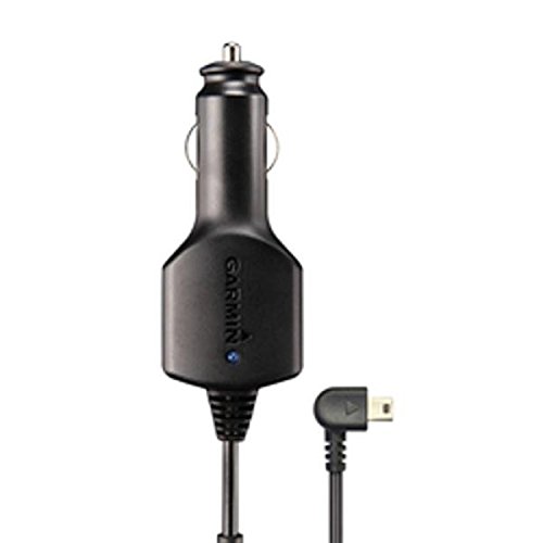

Si, sfilo la micro SD (comoda, slot sul lato) e la metto nel PC.
Il cavo che ho usato per collegarla è quello originale Garmin opzionale di 5m:   Vehicle Power Cable (5 meters) 010-12114-02   (il link è ora irraggiungibile ?)
mentre a corredo ce ne è uno inutile da 1,5m

Si, sfilo la micro SD (comoda, slot sul lato) e la metto nel PC. Il cavo che ho usato per collegarla è quello originale Garmin opzionale di 5m:   Vehicle Power Cable (5 meters) 010-12114-02  (il link è ora irraggiungibile ?) mentre a corredo ce ne è uno inutile da 1,5m   Tommaso IZ4DJI www.iz4dji.it
Infatti ho appena acquistato una Garmin Dash Cam 35, che devo ancora fissare, e mi scontro con il solito problema cavo di alimentazione ( non voglio prese accendisigari multiple e spinotti vari in giro ) che ho avuto anche con il navigatore Garmin ( se usi una normale prolunga usb il nav e la dash cam si mettono in modalità PC angry, i fetenti hanno messo una resistenza tra 2 piedini della mini usb e con la tensione su il contatto x della mini usb comandano la modalità di accensione). Con il nav ho risolto smontando il suo alimentatore perchè sul cavo c'è abbinata anche l'antenna traffico  e lo alimento direttamente dal quadro, con la dash cam ho ordinato un cavo alimentazione nav economico che dalle recensioni "dovrebbe" funzionare anche con Garmin a cui salderò una femmina USB per poter utilizzare poi normali prolunghe.
Vedremo se funziona...
con il navigatore Garmin ( se usi una normale prolunga usb il nav e la dash cam si mettono in modalità PC , i fetenti hanno messo una resistenza tra 2 piedini della mini usb e con la tensione su il contatto x della mini usb comandano la modalità di accensione). Con il nav ho risolto smontando il suo alimentatore perchè sul cavo c'è abbinata anche l'antenna traffico  e lo alimento direttamente dal quadro, con la dash cam ho ordinato un cavo alimentazione nav economico che dalle recensioni dovrebbe funzionare anche con Garmin a cui salderò una femmina USB per poter utilizzare poi normali prolunghe. Vedremo se funziona...   Marco
Prova ad aprire il cavetto e lascia solo i cavi che servono a USB. Claudio
