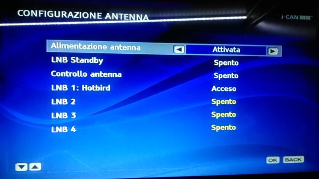

ho già hotbird sulla conf antenna ed è in modalità acceso( unica voce accesa).....ma oggi in tutta la giornata non sono riuscito ad agganciare il satellite.

si per l'accensione ho visto anch'io la cosa che descrive walter2

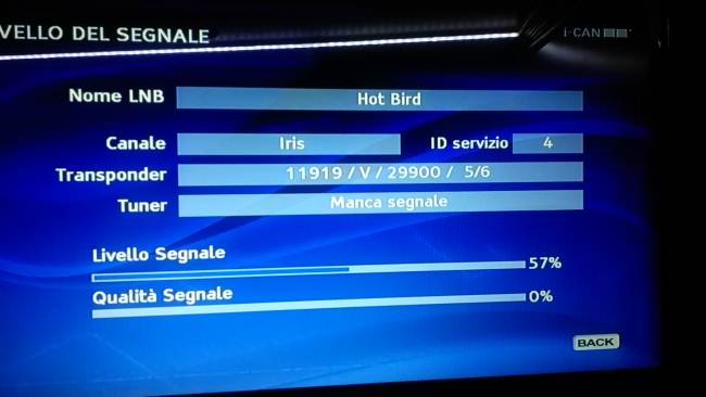

ma forse non mi sono spiegato bene io.......io la prima schermata che hai fotografato c'è l'ho uguale,ma la seconda no perché non ho mai trovato nessun canale non riuscendo a puntare hot bird.

Controlla il livello del segnale devi superare almeno il 70%di qualità attenzione alle volte si trova un falso hotbird ma non supera mai il 60% di qualià

la seconda schermata indica il livello di segnale e non centra se non hai mai puntato hotbird devi guardare le due barre lper capire quantità e qualità del segnale muovendo manualmente elevazione ed orientamento  !! se riesci a puntare astra a pochi gradi (6) in senso orario trovi hotbird

se riuscivi a puntare astra quale erano i valori del segnale? sia il livello che la qualità?

il problema non è trovare i canali ma raggiungere un livello di ricezione adeguato ,(almeno 70%) altrimenti non vedrai niente!!
