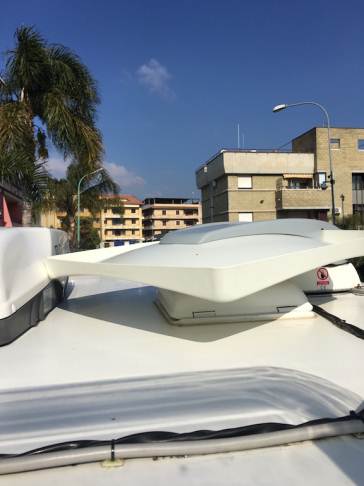

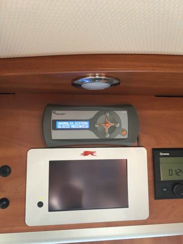

Qualche gg fa in chiusura l'antenna segnalava come se fosse aperta nonostante fosse chiusa e pure bene (gioco zero)... contatto Mobiltech e mi hanno consigliato di sollevarla (ma non si muoveva) e provare a farla ripartire, ma nulla. Ho quindi provato a spegnere, togliere il fusibile ecc ad un certo punto l’antenna e’ andata tutto aperto….ho quindi messo in moto (ora non ricordo la sequenza) e l’antenna si e’ chiusa erroneamente andando a sbattere su clima e cupola della botola bagno…un casino…..ora non ne vuole sapere e’ da errore meccanica bloccata ,e’ inchiodata in quella posizione e non si muove…ho provato a farla muovere in manuale ma nulla da fare non va, ho staccato la corrente ecc. nulla….che faccio? smontarla mi secca non poco… il problema e’ che questa antenna la uso poco ma nonostante tutto una volta si e una no ho problemi di vario genere… io ho una discreta manualità’, c’è un modo per sistemarla da solo?Io penso che se riuscissi a farla puntare (penso almeno) che chiudendola ritornerebbe tutto ok…allego foto

secondo me prima devi ripristinare la posizione meccanica.
Ho visto la tua foto, perchè il cablaggio che va all'antenna non è stato protetto? Spero che non te l'abbia installata uno che si definisce "installatore".
In quel modo i cavi nel suo interno si possono danneggiare e creare problemi di funzionamento

Si me l'ha installata il riv.... Comunque nn sono i cavi : come faccio a ripristinare la posizione? Devo smontarla?

il cavo in ogni caso ti consiglio di farlo mettere dentro una canalina perchè la guaina non resiste agli UV, e con il caldo/freddo e vibrazioni i cavi all'interno si rovinano.
Per la posizione ti conviene contattare la casa costruttrice, sicuramente è una stupidata perchè dentro ci sono solo due motori e due fine corsa.

Ciao a me è successo un problema simile dopo pochi mesi di camper,cioè,"la volpe"del l'installatore dopo aver messo la Mobilsat vicino alla botola del bagno,non mi avvisò che in caso di ricerca del segnale avendo un'ostacolo,poteva compiere delle rotazioni che potevano sbattere contro la botola(se aperta tutta)e così successe,bloccandosi semiaperta.riuscii a salire sul tetto tramite la botola in camera e dopo aver allentato la brugola riuscii a chiuderla manualmente.dopodiche con non poche ricerche riuscii ad individuare il fusibile,cambiato è chiusa la botola si ripristino'da solayes
