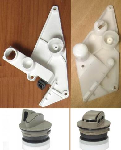

Inserito il 31/08/2015 alle: 17:44:05
Questa foto serve per capire per quale tipo di sfiato e' predisposto il tuo vano cassetta.
La "piastra" e' avvitata sulla parete superiore nel vano casetta.
Renzo.

Ciao dando,anch'io ho trovato la seconda cassetta con valvola diversa, così non ho fatto altro che sostituire la valvola,per essere precisi ho la valvola di SX della foto di renzo07,infatti l'altra non entrava.

da quello che ho capito, la valvola, sia una che l'altra viene aperta nel momento che si inserisce la cassetta, c'e' una "protuberanza" che fa questo sulla piastra (quella della foto).
La valvola sempre aperta serve ad eliminare la pressione che si forma dentro la cassetta per le reazioni che avvengono ma anche per cambio di temperatura ed altezza (pianura/montagna).
Nel caso della valvola a Dx nella foto, lo scarico avviene nel vano cassetta mentre per la valvola col buco, con la staffa giusta ed il tubo, si scarica all'esterno.
Ambedue le valvole hanno un galleggiante in polistirolo che la chiude temporaneamente in caso di troppo pieno o "mare agitato"
