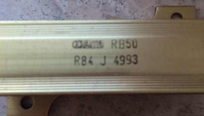

Salve. Mi hanno dato questa resistenza con due diodi da 6A. Volevo chiedervi se va bene. Grazie

Salve. Mi hanno dato questa resistenza. Puó andar bene? Grazie

Nessuno che sa dirmi se questa resistenza fa al caso mio? Grazie

Chiedo scusa per il mio comportamento. Dove si trova la sezione per la presentazione?
comunque avevo inserito la foto della resistenza, ora non so perchè non c'è più. Ora provo a

Chiedo scusa per il mio comportamento. Dove si trova la sezione per la presentazione? comunque avevo inserito la foto della resistenza, ora non so perchè non c'è più. Ora provo a
Si che va bene.
R84 significa 0,84 Ohm (valore decisamente strano)

Al negozio avevano solo questa. Comunque con questa resistenza sempre meglio due diodi da 6A in parallelo oppure ne basta uno? Grazie
La resistenza va bene ma due diodi in parallelo non ha senso perché ne lavorerebbe uno solo (il primo dei due che scalda).
Diodo+resistenza+fusibile.
