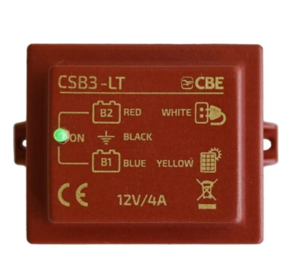

a me hanno montato esattamente questo:
https://cbe.it/it_it/Prodotti-d...
Si trova attaccato al DC-DC
Va bene?

In risposta al messaggio di LaJena del 21/10/2025 alle 13:52:54
a me hanno montato esattamente questo: Si trova attaccato al DC-DC  Va bene?
Il montaggio attaccato al DC-DC va bene però, come si attiva il DC-DC?

Sì, ho la ManYi 280 Ah Mi puoi spiegare perché non andrebbe bene? Lo devo cambiare? Scusa la domanda... banale.
Ma ti hanno montato quel CBE sapendo che avresti messo una litio ?
Come ti ha detto Ciro quello stacca tardi, quando la BS è già scarica.
Puoi risolvere mettendo un diodo in serie.
Andava meglio mettere questo:

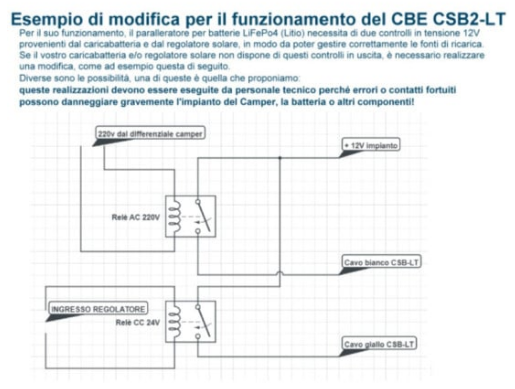

Ho dato un occhio alle istruzioni del modello "LT"... ma non cambia rispetto al modello "base" per quanto riguarda lo stato della BM. Entrambe staccano a 12.5. Il modello LT, stando alle istruzioni, gestisce ANCHE la carcica da FT e 230V
https://cbe.it/it_IT/asset-fron...
O lo ordino e poi vedo SE riescono a fare tutti i collegamenti per portare "i segnali" del FV e 230V tutti nello stesso punto.. oppure lo stacco e amen. Alla peggio visto che il  mezzo è davanti a casa, lo tengo sotto CTEK almeno durante le soste più prolungate.

A sto punto lo faccio staccare. Ho dato un occhio alle istruzioni del modello LT... ma non cambia rispetto al modello base per quanto riguarda lo stato della BM. Entrambe staccano a 12.5. Il modello LT, stando alle istruzioni,
gestisce ANCHE la carcica da FT e 230V O lo ordino e poi vedo SE riescono a fare tutti i collegamenti per portare i segnali del FV e 230V tutti nello stesso punto.. oppure lo stacco e amen. Alla peggio visto che il  mezzo è davanti a casa, lo tengo sotto CTEK almeno durante le soste più prolungate.
Se le cose stanno come dicono significa che a quel coso hanno solo cambiato la serigrafia sulla copertura esterna.
Considera anche il fatto che la BS potrebbe stazionare per un bel po’ di tempo al di sotto di quei 13,6V richiesti per l’attivazione ed in pratica, restare spento o disattivato per un lungo periodo di tempo ed alla BM questo non apporta alcun beneficio.
Ciro.
Assurdo...vedo solo ora le caratteristiche, sembra una presa in giro.
Specificano che è un nuovo modello per batterie litio, ma se hanno mantenuto i limiti vecchi non ha senso.
Unico vantaggio è che il modello per litio si attiva con FV e CB, ma servono due relè.frown
Non prenderlo.
Lascia quello che hai, non cambia nulla.
Quel coso aveva un minimo di senso con le AGM, con litio non mi piace, una volta attivato rischia di restare sempre attivo, quindi a questo punto metterei solo D+R.

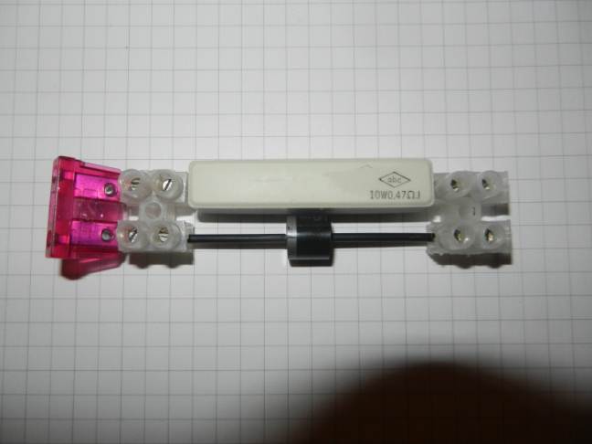

A sto punto lo faccio togliere. Se non ho capito male sono più i problemi che i vantaggi ad avere sto coso. Fortunatamente era costato una sciocchezza. Proverò eventualmente a costruire quello suggerito da Emme48. Sia
mai che riesca ad imparare a saldare 2 spezzoni di cavo. Appena passo per in centro vado in un negozio di articoli di elettronica e. mi compro i componenti... per farne 4. Almeno uno spero di farlo corretto :D Integro. Il 4 ho appuntamento per fare una modifica all'impianto. Ho notato che al DCDC troppo spesso non arrivano sufficienti V e difficilmente arrivo a far uscire verso la BS risicati 20Ah. Anzi, a volte scarsi 15. A 20 o poco più ci arrivo con l'ausilio dei 200W di FV. Per porre rimedio, farò controllare o meglio farò tirare una nuova linea da BM con cavo da 25 (almeno) e, toglierò il DCDC da 30 in favore del OrionXS 50 che, molto probabilmente, limiterò a 30 ma, sapendo che all'occorrenza avrò potenziali 50. Il DCDC da 30 scalda e la posizione dove è alloggiato non  è propriamente felice. L'Orion dovrebbe scaldare molto ma molto meno quindi parrebbe più adatto. Ora, se riesco a costruire sta roba magggggica... potrei far tutto insieme.  @Ciro... mi spieghi quale variazione hai fatto rispetto al disegno di Emme48? Così mi prendo i componenti e copio il tuo (se poi agevoli una foto dal vivo... :D ) Scusate la divagazione
Ciao, puoi copiare questo e non saldare nulla, su quel coso che monti ora arrivano già i cavi dalla BM e dalla BS
Utilizza un fusibile mini da 5A di quelli che si trovano nelle Fiat Punto (sicuramente li trovi anche in altre auto).
Per il diodo invece ti suggerisco uno Schottky da 10A, questo va benissimo
https://amzn.eu/d/4CWBmMY
Per la resistenza puoi prendere queste
https://amzn.eu/d/fFABjqG
Se lo monti esattamente come in figura dove c'è il diodo va il cavo che và alla BS,
dove c'è la resistenza invece colleghi quello che và alla BM.
Ciro.
