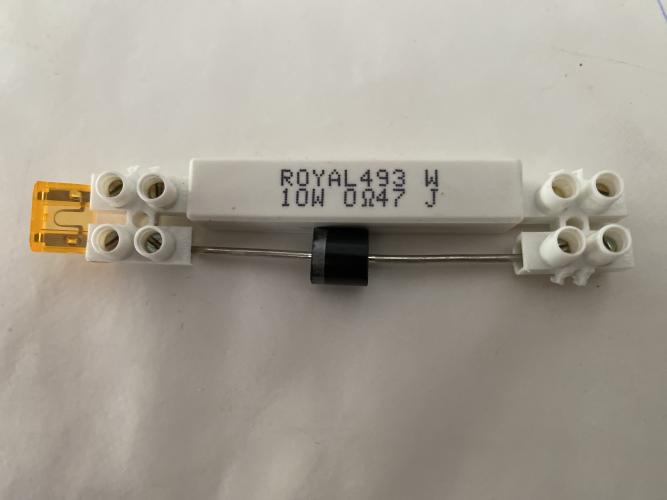

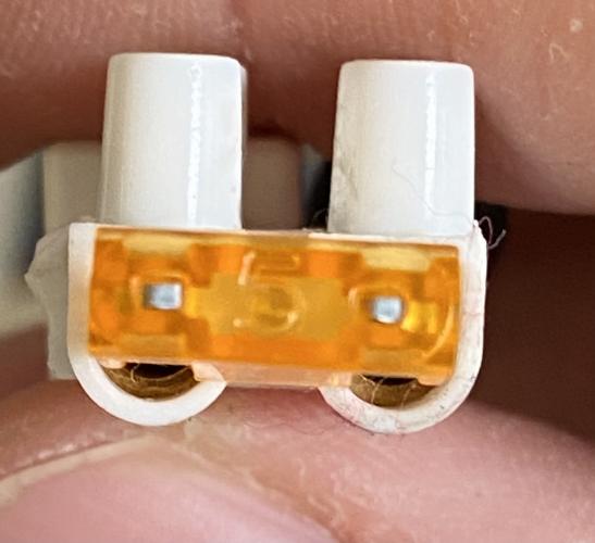

Installato Orion XS50, linea nuova dalla BM al DCDC e montato il “diodo-resistenza” della foto precedente.
Ho messo batteria “Smart LiFePo4” scelta dal menu e alternatore “stupido”. Lasciato per verifica 50A in ingresso e uscita… eh… finalmente carica. Stamane con il “vecchio” impianto e batteria al 50%… a frigo spento arrivavo a scarsi 18A.
Ciro… mi suggerisci come configurarlo per bene?
Mia idea è caricare 30A in estate (tanto i 200W di pannello aiutano) e 40A (o più all’occorrenza) in inverno. Poi magari mi faccio pare inutili. :)
