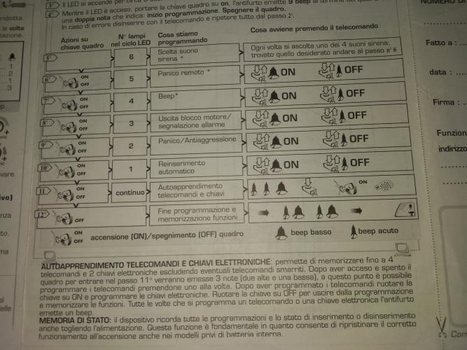

Salve a tutti siamo da poco camperisti e il nostro mezzo ha un antifurto Sikura AZ20.00 con un fastidiosissimo auto inserimento che vorrei escludere via software ma non riesco a trovare delle istruzioni leggibili, qui
 ho già trovato qualcosa ma purtroppo le immagini sono illeggibili, cerco qualche anima pia ha ancora le istruzioni originali e che me le possa passare anche in privato.
Grazie in anticipo per l'aiuto

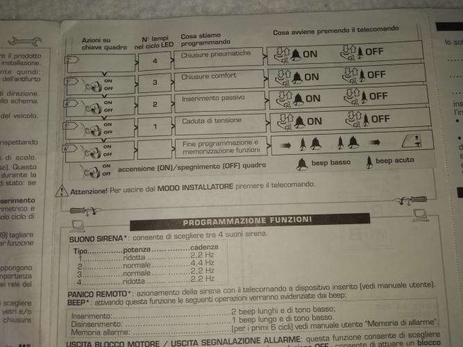

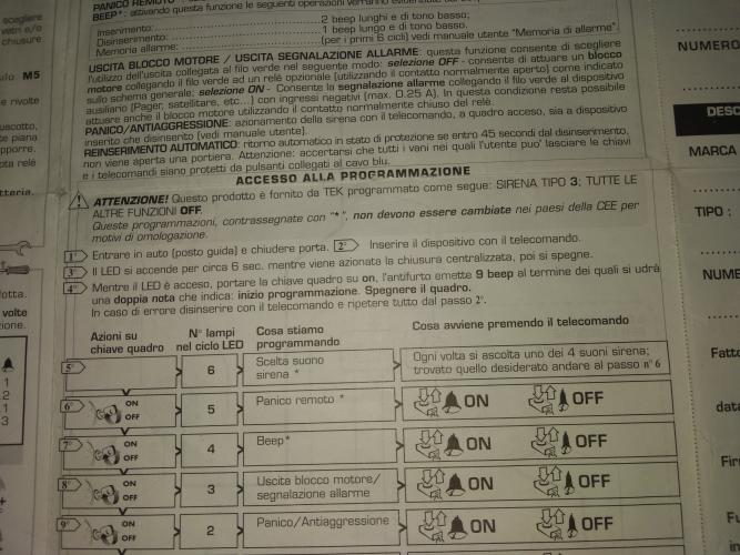

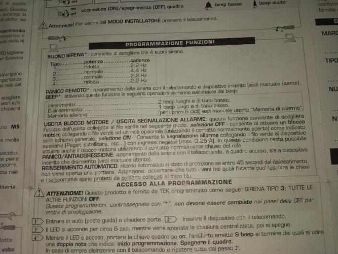

Salve,
...spero che si legga...
Saluti.

L’avevo anche io però mi sembrava comodo, l’autoinserimento si attiva se hai premuto il telecomando di apertura e non hai aperto nessun sportellò, dopo 30 secondi riarma il camper.
Solo una volta a San Marino non so perché mi chiuse gli sportelli con le chiavi dentro, per fortuna dentro c’era mia moglie.
Le manovre che sono riportate sopra sono semplici lavori con la chiave on-off ed il telecomando

Grazie troppo gentili, appena ho un attimo provo.
Per Grinza ... sarà pure comodo ma il mio si riarma di continuo anche se apri le porte, poi anche dopo che è suonato dopo un po' si riarma e molto fastidioso, non fa altro che suonare ... forse le impostazioni da togliere sono più di una oppure c'è un malfunzionamento non so. per ora sono costretto a staccarlo dalla batteria se voglio stare tranquillo e fare dentro e fuori dal camper senza rotture.

K11984 credo si riarmi perchè quando lo disinserisci devi girare la chiave della messa in moto,almeno nel mio devo fare cosi.
Spero di esserti stato di aiuto.

Ok,  proverò,  ma intendi accendere e spegnere il quadro?

Ciao K11984, si intendo accendere e spegnere il quadro.
