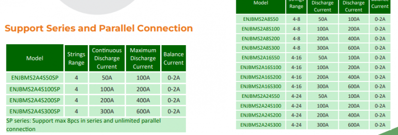

Se la serie QB di JiKong avesse il 300A avrei gia deciso, ma sono ancora agli albori del lavoro, ieri ho ordinate le piastre.
Da 300A 12V io vedo solo la serie B, a cosa ti riferisci?

Si, 6 mm (circa) netti, il mio... multiplo è 2. Se la serie QB di JiKong avesse il 300A avrei gia deciso, ma sono ancora agli albori del lavoro, ieri ho ordinate le piastre. Da 300A 12V io vedo solo la serie B, a cosa ti riferisci?
Forse sono questi:
https://www.jkbms.com/wp-conten...

Forse sono questi:
Mi sembrano non sia un JK ma un marchio delgruppo.
Che prestazioni extra avrebbe ?

Mi sembrano non sia un JK ma un marchio delgruppo. Che prestazioni extra avrebbe ?
Dal sito JK:
Serie BMS attiva di nuova generazione:
Annunciamo il lancio della serie BMS attiva di nuova generazione – la serie ENJBMS, una versione migliorata della serie JK. La serie ENJBMS offre le seguenti ottimizzazioni:
Bilanciamento adattivo: regola automaticamente la corrente di bilanciamento in base alle differenze di tensione delle celle per un bilanciamento più efficace, prolungando significativamente la durata dei componenti di bilanciamento.
Design a bassissimo consumo energetico: dispone di una modalità di sospensione automatica con un consumo energetico a livello di microampere, riducendo il consumo di oltre 100 volte rispetto alla precedente serie JK, con conseguente risparmio sui costi energetici per gli utenti a lungo termine.
Chip intelligente avanzato: garantisce calcoli SOC (State of Charge) più accurati.
Compatibilità con applicazioni per batterie di livello industriale.
Nuovo design del software e dell'app: offre un'esperienza utente più intuitiva con supporto per la personalizzazione in blocco e l'ottimizzazione continua. Pienamente compatibile con le nuove versioni del software per PC (CANBUS, RS485). Le pagine di regolazione dei parametri di base e avanzati sono progettate separatamente, con impostazioni di password distinte per offrire maggiore praticità e affidabilità agli utenti che effettuano un utilizzo intensivo.
Ha già risposto banoyo.
Non è un brand o sottomarca di JK, ma una serie di prodotti nuova come poi riporta il sito JK.
