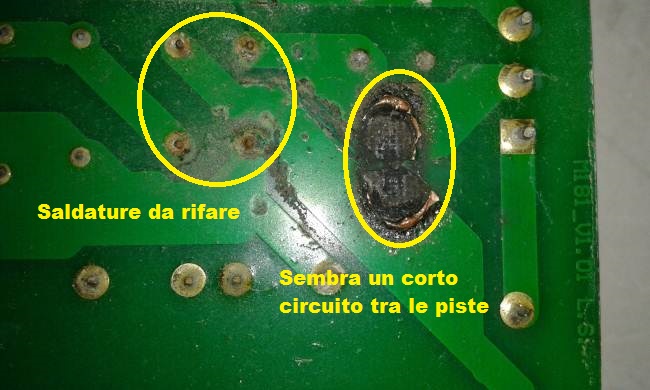

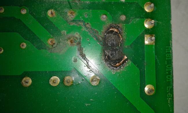

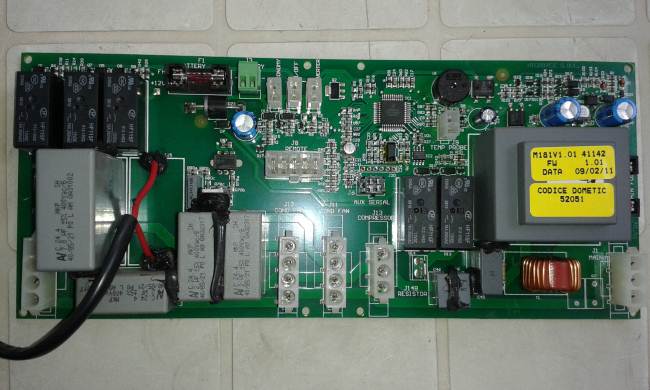

salve,  pensavo fosse solo il fusibile saltato. ho dovuto smontare la scheda perché era impossibile controllare e cambiare il fusibile e ho trovato la sorpresa;
il fusibile si vede appena nella terza foto, a destra del trasformatore. vorrei dei consigli su come procedere per un eventuale riparazione.
penso sia stata colpa dell acqua, ho trovato acqua sul fondo della zona dove era montata la scheda.
grazie.
Pasquale.

non so come possa essere successo, ma sembra proprio un corto.
ho usato un tester e risultano danneggiate le piste, cioè le piste si toccano e quindi il corto c'è ancora.
posso ripararla?
Pasquale.

Certo, provare non guasta....gratta bene, pulisci tutto e togli tutte le scorie e rifai quelle 4 saldature.
