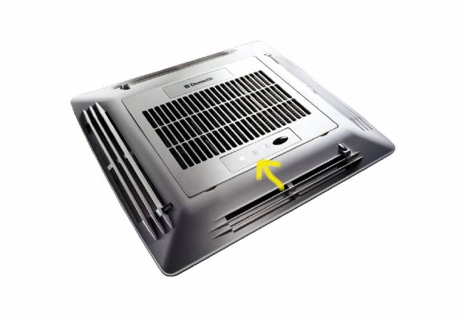

Salve, il mio clima Dometic 1700 ( installato nel 2013) non si accende, non da segni di vita, nemmeno pigiando l tastino di accensione, il led non si accende.
Settimana scorso utilizzato regolarmente sotto 220, poi spento e tornato a casa. Oggi provo ad accenderlo e nulla...morto.
La 220 arriva regolarmente ( visto con il tester) fino all'entrata scheda ( ho smontato lo spinotto che si inserisce sulla scheda), nonostante gli unici  due fusibili ( entrata 220 e quello del trasformatore ) erano sani, li ho sostituiti ma ovviamente nulla ( entrambi da 15 A)
Ho visto che arriva anche tensione ( 13 V) sullo spinotto che si attacca alla scheda del pulsantino accensione e luci led del clima....dopo mi sono arreso!
Secondo voi, cosa può essere? Ovviamente se non trovo soluzione dovrò portarlo al centro assistenza ma....magari esiste un'altro fusibile che non riesco a vedere?

Non penso che sia il gas...il problema che la tensione arriva fino alla macchina ma non si accende nemmeno il led quando piglio il bottoncino start. Il motore parte dopo che dal telecomando accendo il clima e imposto la temperatura.

Scusate il ritardo...era la scheda ( quella che si trova dietro al pulsante accensione).
