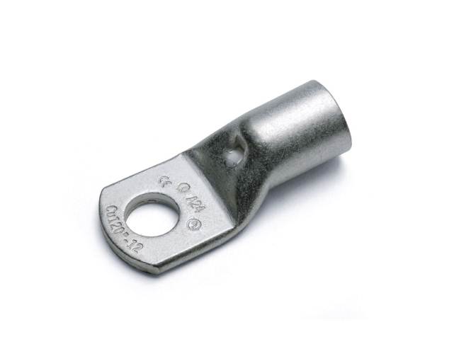

Il grosso problema sono le crimpature dei capicorda che andrai ad utrilizzare, i quali a meno di possedere una adeguata attrezzatura creeranno probabilmente alcuni problemi. E' ovvio che con più capicorda metterai con più sarà alto il rischio di malfunzionamenti, per cui trovo più sicuro prediligere un tipo di impianto che NON preveda altro che il minimo indispensabile di crimpature, agendo ovviamente e comunque in sicurezza.
Inserirei i cavi da 25mmq dentro ad una guaina corrugata da esterno tipo questa:
http://ebaystore.website118.com...
potrai decidere in base agli spazi disponibili se utilizzare un corrugato unico oppure uno per ogni cavo,
Utilizzerei capicorda come questi:   dove non vi è necessità di crimpatura alcuna.

Se la crimpatura è eseguita a regola d'arte è eterna; non si può dire lo stesso di una connessione eseguita con i capicorda che hai postato: non si possono usare neanche i dadi autobloccanti... se non sostituendo il bullone con uno più lungo.

Se la crimpatura è eseguita a regola d'arte è eterna; non si può dire lo stesso di una connessione eseguita con i capicorda che hai postato: non si possono usare neanche i dadi autobloccanti... se non sostituendo il bullone con uno più lungo. A che serve lo staccabatteria quando l'inverter ha il suo interruttore?     Buoni chilometri a tutti!
Giuste osservazioni.

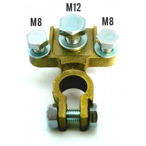

Quel capocorda postato da Chilometri va bene per le batterie AGM che non hanno i coni. //
Bastano un paio di martellate per sistemare un morsetto non idoneo al cavo? Auguri...
Non è vero che il capocorda postato da "Chilometri" non va bene. Basta cercare il morsetto giusto:
e bloccare il bullone con un dado autobloccante.

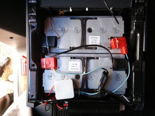

Io l'ho trovato già così, con l' inverter nella parte anteriore davanti le batterie, ( in basso nella foto).

Io l'ho trovato già così, con l' inverter nella parte anteriore davanti le batterie, ( in basso nella foto). Ljppj
da quanti watt è l'inverter?
L'amperaggio del fusibile sulla linea che lo alimenta?
Ti chiedo questo perché, dalla foto, i cavi mi sembrano al massimo da 6mm2 e, a prescindere dalla potenza dell'inverter, con un fusibile da 30A si limita il prelievo di corrente.

Ciao,  da quanti watt è l'inverter? L'amperaggio del fusibile sulla linea che lo alimenta?  Ti chiedo questo perché, dalla foto, i cavi mi sembrano al massimo da 6mm2 e, a prescindere dalla potenza dell'inverter, con un fusibile da 30A si limita il prelievo di corrente.    Buoni chilometri a tutti!
per me i cavi azzurri sono da 2,5/4 mm2.

Ciao Alvaro,
il sospetto c'è!
​Dalla foto si vede che sono sottili, poi in presenza di un inverter...
