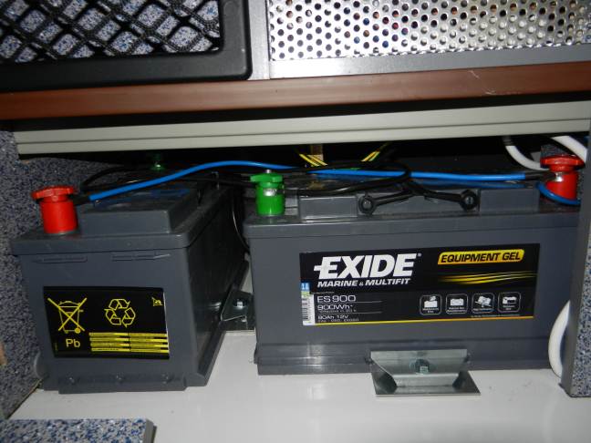

Non fai prima a mettere in parallelo perchè avendo due batterie di tipologia e amperaggio diverso hanno per forza di cose due diversi tipi di carica e il parallelo
nn è adatto alle agm e gel.
In quelle al pimbo sicuramente quelle al gel e agm 11,5 le supportano bene,ogni 5-6 mesi porto le batterie a scaricarle completamente e ricaricare con in caricatore adatto per rigenerare.
Certo che lo hai gia.......il  parallelo lavora sempre in contemporanea con tutte e due le batterie su tutto ecco perchè nn è adatto alle agm e gel,se hai una delle due batterie un pò stanche che andrebbero rigenerate nn lo vedi con il parallelo e rischi di andare con una sola batteria senza accorgetene e di rimanere al buio come è gia successo ad altri colleghi e quasi a me......meno male che ero d'estate e a fine vacanza.
Nn hai capito che lo switch serve nella gestione delle batterie  di diversa tipologia e ampereggio in fase di scarica e carica.

Pensa io mi sono ritrovato senza luce la sera prima di rientrare dalle ferie, e meno male che era estate......avevo le batterie in parallelo.
Mentre con l'accrocchio mi segnalava l'anomalia della batteria che era finita..........come vedi le esperienze sono diverse.
E poi conta molto chi te l'ha montato......ti porto anche questa mi esperienza,feci montare lo switch+service nn dal mio concessionario ma da un concessionario più vicino a me per un discorso di distanza/costi.
Preso il camper e dopo due settimane nn mi andava nulla se no con la 220,riporto il camper e mi dice che aveva messo un fusibile piccolo,ok riparto,dopo un mese e mezzo il pawer comincia a ronzare......angrye mi dice che c'è un'anomalia al pawer ma nn sa dove.Prendo il camper e lo porto dal mio concessionario......i fili erano fini di spessore e si scaldavano molto(me li fece sentire)fusibile ancora troppo piccolo e per finire il morsetto del + era lente e faceva le schintille ogni tanto..........addeso per ora tutto ok.

Pensa io mi sono ritrovato senza luce la sera prima di rientrare dalle ferie, e meno male che era estate......avevo le batterie in parallelo. Mentre con l'accrocchio mi segnalava l'anomalia della batteria che era finita..........come
vedi le esperienze sono diverse. E poi conta molto chi te l'ha montato......ti porto anche questa mi esperienza,feci montare lo switch+service nn dal mio concessionario ma da un concessionario più vicino a me per un discorso di distanza/costi. Preso il camper e dopo due settimane nn mi andava nulla se no con la 220,riporto il camper e mi dice che aveva messo un fusibile piccolo,ok riparto,dopo un mese e mezzo il pawer comincia a ronzare......e mi dice che c'è un'anomalia al pawer ma nn sa dove.Prendo il camper e lo porto dal mio concessionario......i fili erano fini di spessore e si scaldavano molto(me li fece sentire)fusibile ancora troppo piccolo e per finire il morsetto del + era lente e faceva le schintille ogni tanto..........addeso per ora tutto ok.
io  mi sono affidato al concessionario  e capisco benissimo che ognuno ha le sue esperienze in base alle quali, se soddisfatto, elogia il prodotto, se ha problemi (vedi il mio caso) , non ne parlo male ma, a richiesta, non lo consiglierei...
Io ho 2 AGM da 100 e in parallelo secco, ormai da 4 anni, non mi hanno dato mai problemi, così come avevo il parallelo secco negli altri camper posseduti prima e quindi per la mia esperienza di 30 anni, posso dire senza dubbio che per me il parallelo secco va benissimo.

ma scusate io sono 9 anni che l;hò installato sul mio camper e hò sostituito le 2 batterie della cellula 1 volta non mi venite a dire che sono soldi buttati e x quanto riguarda il parallelo secco è la cosa peggiore che potete fare.(opinione di qualunque installare del settore con anni di esperienza) vedete voi  saluti a tutti
Il problema è li: l'installatore, che cerca di venderti aggeggi inutili per indispensabili, e ti viene a dire che il parallelo secco tra due batterie è la peggior cosa.
Me ne starei lontano da tali millantatori con scarse, se non nulle, nozioni di elettrotecnica, che pensano solo a riempire le proprie tasche svuotando quelle dei clienti.
E non di qualunque installatore, ci sono quelli bravi e i quaquaraquà. I secondi si comportano nel modo che hai visto tu.
La prossima volta chiedigli cosa avviene alle batterie del camper quando metti in moto il motore... senti cosa ti risponde... se ti risponde...
Tutti i costruttori di camper seri , che consegnano i veicoli con 2 o più batterie, usano il parallelo secco.
Tutti collioni ?
Bisogna anche piantarla di dire che non si possono mettere in parallelo batterie di tecnologia diversa.... Quando il camper è in moto sono TUTTE in parallelo e la BM è quasi sempre una batteria al piombo acido normalissima mentre le BS sono spesso AGM GEL o LITHIO.... vanno tutte in parallelo con la BM e funziona tutto bene.

Cho sono i costruttori seri e quelli no? Due batterie di servizio? Quali sono? Il camper spesso viene consegnato senza batteria......li hai mai letti le dotazioni di serie? Ma dove le hai visto le batterie al gel e agm forniti di serie? Dimmelo che sono curioso. Qui le batterie nn sono di serie.
Oltre ad avere grosse lacune di elettrotecnica, ostinarti a scrivere inesattezze, sei pure male informato sui camper.
Questo è un camper venduto di SERIE con 2 batterie al GEL e naturalmente messe in parallelo secco.
