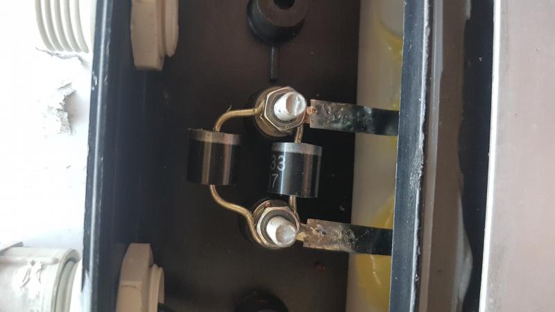

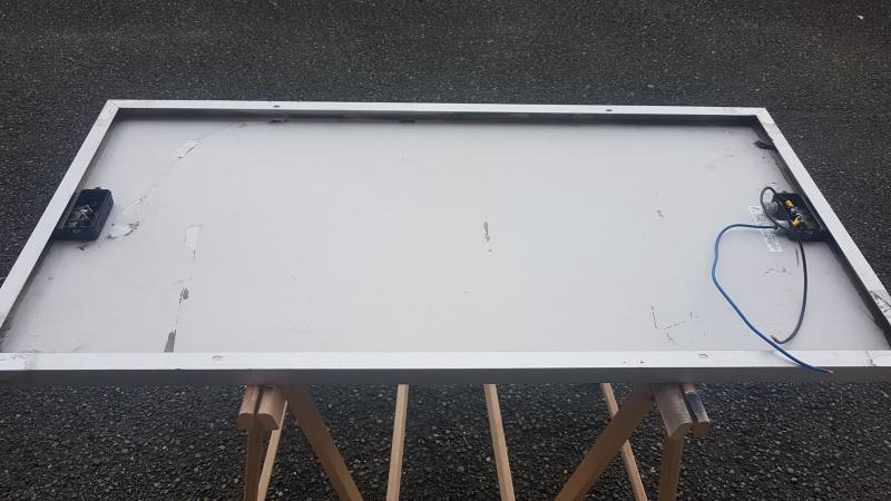

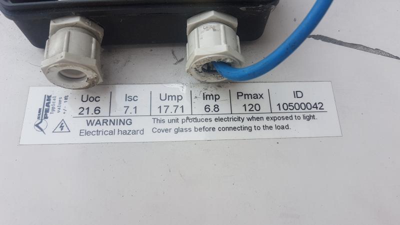

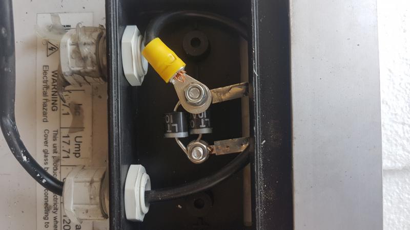

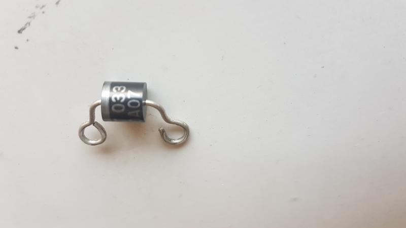

Visto che siamo in argomento, vi chiedo consiglio. Il mio pannello solare da 120 watt e 72 celle, ha due scatole elettriche ai capi opposti dello stesso. Sulla prima ai contatto negato e positivo, ci sono due diodi da 10 A, con catodo rivolto al positivo, e da cui esce il cavo di massa. Sulla seconda ai rispettivi poli, altri due diodi da 10A con catodo rivolto al positivo, da cui esce il cavo del positivo. Sto cercando di capire se sono necessari i diodi, e se il collegamento è giusto, visto che il pannello in pieno sole, misurato sui cavi in discesa, non supera gli 8 volt, ma togliendo i diodi, e collegando tutto su un unica scatola, ed eliminando i diodi della seconda scatola mi da 13,5 volt a cielo coperto, sinceramente non ci sto capendo niente. Mi chiedo il perché di tutti quei diodi, perché 2 scatole elettriche, con un cavo ognuna, .... Boh. Se potete rispondere accetto tutti i consigli. Grazie

20180530_154128.jpg20180530_154152.jpg20180530_154236.jpgScreenshot_20180530-190826.jpg
queste sono le immagini del pannello,per ogni scatola due diodi ?!?! in quale senso devono essere orientati? catodo al positivo,oppure al negativo? Grazie

Inserito il 30/05/2018 alle: 20:30:59
Io non vedo diodi.
fai uno schema su un foglio di carta e foto.

Inserito il 30/05/2018 alle: 22:17:50
In risposta al messaggio di T i t a n del 30/05/2018 alle 20:30:59
Io non vedo diodi. fai uno schema su un foglio di carta e foto.
Questi sono i diodi, ma in quezto modo il pannello non tira giù più di 7/8 volt scollegato dal regolatore, eliminandoli sono arrivato a 13,4. Sinceramente non capisco il perché

Inserito il 31/05/2018 alle: 07:14:41
Adesso li ho visti.intanto puoi provare i diodi con un tester.
pOi il pannello con tutto scollegato (diodi -regolatore ) in pieno sole ti deve dare circa 18 -19 Volt circa. Se così non è  ,è guasto.
con 13.4 V non puoi caricare una batteria al piombo.

Inserito il 31/05/2018 alle: 20:00:35
In risposta al messaggio di T i t a n del 31/05/2018 alle 07:14:41
Adesso li ho visti.intanto puoi provare i diodi con un tester. pOi il pannello con tutto scollegato (diodi -regolatore ) in pieno sole ti deve dare circa 18 -19 Volt circa. Se così non è  ,è guasto. con 13.4 V non puoi caricare una batteria al piombo.
Ciao Titan, grazie per le risposte. I diodi misurano tra 0,5 e 0,6 o 550 /560 dipendr dalla scala. Nudo e  crudo si ferma 13,5. Qui di seguiró il tuo consiglio, ecocentro. A presto
