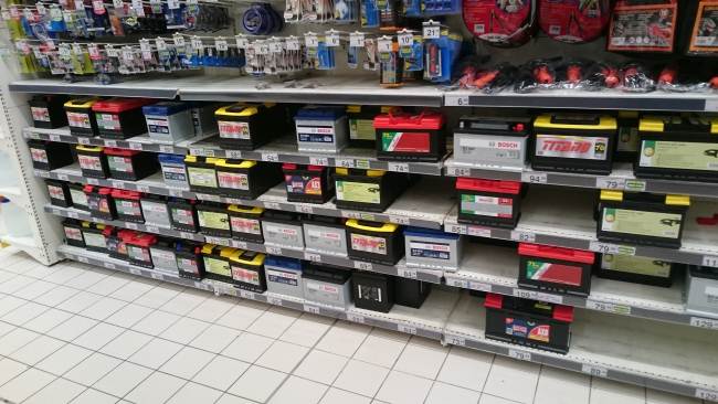

Inserito il 03/01/2016 alle: 03:00:03
In risposta al messaggio di nugget del 02/01/2016 alle 21:31:39
Grazie mille a tutti per le risposte. Rileggendo però mi rendo conto di non essermi espresso bene, perciò provo a riformulare la domanda. Ipotizzando che non sia possibile: - reperire una batteria superiore 100Ah sotto
i 36 cm di larghezza, - trovare altri spazi per mettere la seconda batteria, (ovvio che queste due sarebbero le soluzioni principali, ma sto appunto ipotizzando di non poterle attuare) Avrebbe senso utilizzare 2 batterie da 60 Ah, per un totale di 120 Ah, invece che una sola da 100 Ah? O è meglio metterne una sola da 100 Ah, evitando complicazioni ma riducendo l'autonomia? Grazie ancora.
per l'appunto, "ipotizzando"...
si da il caso pero' che esistano comunemente in commercio delle batterie vulgaris da 100 Ah (EN 810A)  che misurano 31,5 x 18 x 19 (h),
comprata una 3 giorni fa a € 69,90...
