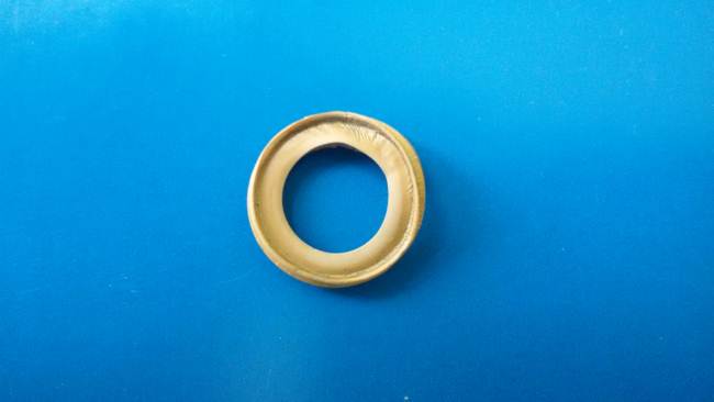

Qui si vede bene come appare deteriorata la guarnizione di tenuta di serie:

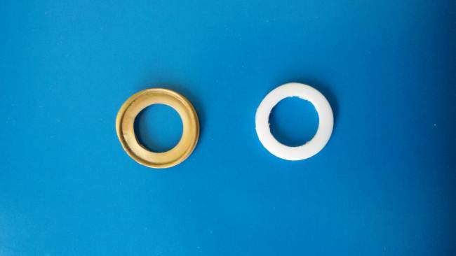

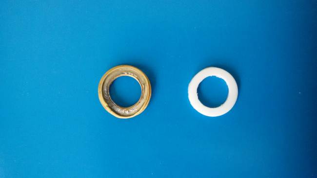

 Quella marrone chiaro a sinistra e' la vecchia vista da due lati, mentre la bianca e' la nuova in teflon. Se le trovassi in commercio di sicuro non mi metterei a produrle anche perche' non so se van bene come materilale. Il rivenditore me ne ha data una giusta ma i tubi son due, quindi o torno da lui a vedere se riesce a procurane altre oppure non smonto il tubo ad alta pressione e non cambio la guarnizione vecchia.
In ogni caso dopo il montaggio apro tutte e due le bombole e verifico con la schiuma apposita la tenuta.

 Le originali si ordinano alla Dimatec in buste da 20 pezzi, e son le uniche che vanno bene, per ora son passato da quello di Pinafei e prendendo altre cose me ne son fatto dare un'altra per il secondo tubo, e' meglio!
