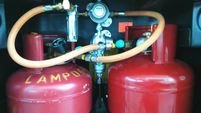

Spero di essere in regola, la settimana scorsa si è bloccato il secondo secumotion, quindi non essendo piu' in commercio il rivenditore mi ha consigliato e cosi' ho fatto:
installazione del monocontrol verticale, con collegato il duoconfort che già avevo, ho installato il filtro truma sull' ingresso della bombola principale di utilizzo e le 2 bombole sono collegate all' impianto con tubi ad alta pressione comprensivi di valvola di blocco.
X Ecostar sono a norma di legge per viaggiare con la bombola aperta?
Grazie per lae risposte.
Fabio

Inserito il 01/09/2015 alle: 12:40:44
In risposta al messaggio di tonycrazyhorse del 01/09/2015 alle 09:33:20
Ehm.... . Ho un po' di confusione in testa sull'argomento...
come da foto sei perfettamente a norma , ti consiglierei di eliminare quei due manometri che non servono a nulla , o meglio servono solo per indicare bombola piena o vuota ma non monitorizzano costantemente il contenuto , ti ricordo la scadenza decennale dei tubi flessibili e del monocontrol cs , il duoconfort non ha scadenza , bombola aperta solo ed unicamente per alimentare una stufa combi e niente altro , se devo essere pignolo quando viaggi con gas aperto e combi in funzione tutte le altre valvole di chiusura gas degli altri utilizzi andrebbero chiuse , durante il viaggio ovviamente una sola bombola aperta
con un solo filtro gas sei protetto a metà , nel possibile metti anche il secondo sull'altra bombola , chiaramente i filtri e il duoconfort pur essendo certificati non hanno nulla in comune con la normativa sull'utilizzo del gas durante il viaggio
