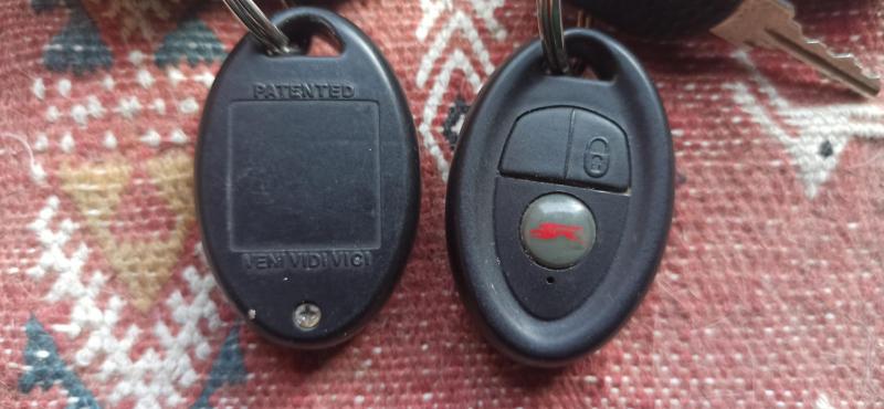

Ciao a tutti, ho un Laika Kreos del 2004. il camper è uscito dalla Laika con montato un antifurto, quasi certamente un Sikura e due telecomandi come da foto. Ora uno è defunto da tempo e l'altro mi sa che sta entrando in coma. Prima che sia tardi vorrei duplicare i telecomandi. Ho già provato con un telecomando programmabile che avevo usato con successo col cancello automatico, ma non funziona. Non penso che si tratti di telecomandi rolling.
Qualcuno è riuscito a duplicarli e/o sa darmi qualche dritta ? grazie

Se è un rolling code lo devi richiedere a Laika o al produttore del radiocomando.
Nel mio caso ne danno solo uno e non è più disponibile come ricambio.
Mi si era rotto con il tempo l'anello in plastica che permette di vincolarlo alle chiavi ed in un negozio specializzato sono riusciti a trovare un guscio compatibile per mettere l'elettronica all'interno e avere nuovamente il radiocomando funzionante ed attaccato alle chiavi.

Non è possibile duplicarlo con un radiocomando universale
Solo con un radiocomando sicura che non esiste più
Nemmeno Laika può fare qualcosa
L'unica è vedere se si trova usato e poi dovrai codificarlo, tramite la tua centralina, c'è una procedura da fare
Anche io in passato ho avuto problema, ma a me era il tasto difettoso, cambiato con 1 euro da chi vende materiale elettronico

La Sikura è fallita, la Laika mi ha risposto che non è più disponibile. Non è rolling

Conosci dove trovare la procedura di codifica che uno di Roma ne vende uno usato.

cerca qui sul forum, in qualche thread ci sono le istruzioni

Problema risolto. Ho trovato che a Pescia (Toscana)  c'è un elettrauto che ha ancora materiale della fallita ditta Sikura ed esperienza su come fare. Mi sono fatto un giro e stamattina, in 10 minuti, mi ha risuscitato il secondo telecomando morto e mi ha fornito di un terzo telecomando di scorta. Il tutto per 50€. MB Car di Betti Massimo, via Squarciabocconi, Pescia. Persona molto cortese.

Non si rompono praticamente mai, di solito si esaurisce la batteria o non funzoinano piu i microswitch. Probablimente è piu facile comprarne uno analogo e sostituire scatola esterna e microswitch (bisogna saper maneggiare un saldatore). Copiarli è possibile anche se rolling l'importante è che poi butti quello vecchio che non dovrai usare mai più, pena perdere entrambi. Molti copiatori di chiavi sanno fare queste cose, cerca un negozio specializzato e 9su10 sa come fare.
