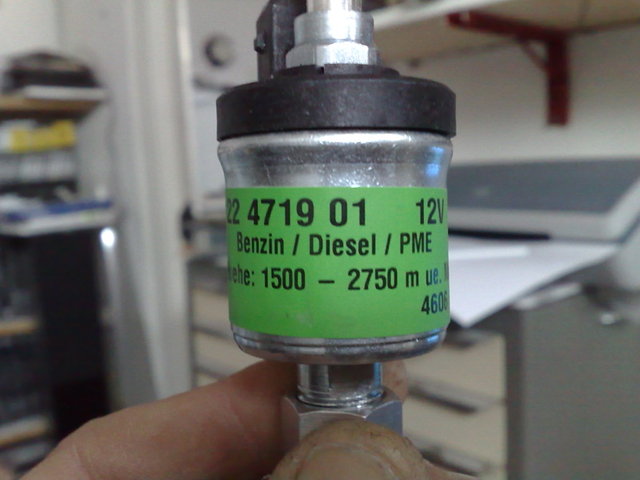

Non ne sono sicuro al % ma il tuo,visto l'età,non dovrebbe essere automatico ma con la doppia pompa viene chiamato "kit alta quota"
questa e' la seconda pompa
Dovrai collegarla alla linea del gasolio con due Y,il kit comprende cablaggi e tasto per selezionare la prima o seconda pompa all'occorrenza.
Copio e incolla dal manuale
Riscaldamento ad altitudini particolari Per il funzionamento in altura vale quanto segue:
• Fino a 1500 m: – Funzionamento illimitato.
• Oltre i 1500 m: – In caso di permanenza breve (attraversamento di un passo, breve sosta) in linea di massima il funzionamento del riscaldatore è possibile. – IIn caso di soggiorno prolungato, p. es. camping invernale, è necessario adattare l’alimentazione del combustibile all’altitudine. Si prega di consultare l’officina Eberspächer che ha montato il riscaldatore o un’altra officina autorizzata.
Nei riscaldatori a gasolio a 12 Volt, il montaggio del kit pompa per alta quota (n. ord. 24 0222 00 00 00) consente il riscaldamento ad altitudini comprese tra 1500 m e 2750 m, anche in caso di soggiorno prolungato.

Grazie, quindi non potro tarare una pompa dovro comprare una apposta ?

Ciao, il tuo riscaldatore. se utilizzato in alta quota, ha bisogno di una seconda pompa, quella che ti postato l'amico Robiale, in pratica è possibile, con molta pazienza e se hai a disposizione una ulteriore pompa, tarare quest'ultima per adattarla all'alta quota, in pratica è necessario diminuire la portata di circa il 10%, la procedura è la seguente, verificare la portata della pompa originale alimentandola manualmente, contare gli impulsi dati, ad esempio 100, e misurare la quantità di combustibile erogato, stessa procedura per la seconda, manovrando i due dadi sull'uscita della pompa è possibile modificare la corsa del pistoncino interno e di conseguenza il combustibile erogato, ci sono altri sistemi per verificare la portata ma questo sembra il piu' semplice. Un saluto Enzo PS i dadi sono molto stretti e bloccati con il serrafiletti consiglio l'uso di chiavette professionali a stella.

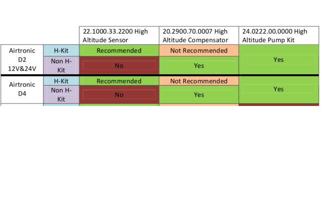

Grazie...nel documentarmi ho visto che esiste un oggetto della eberspacher   High Altitude Compensator 20.2900.70.0007 che  se ho ben capito mi eviterebbe di montare una seconda pompa ...ma non riesco a trovare a sapere il costo......ne sai qualcosa ?
Giuseppe
RobiAle
RobiAle
17/02/2006 1560
Inserito il 14/01/2017 alle: 23:25:17
In risposta al messaggio di giuseppesan del 14/01/2017 alle 19:47:45
Grazie...nel documentarmi ho visto che esiste un oggetto della eberspacher   High Altitude Compensator 20.2900.70.0007 che  se ho ben capito mi eviterebbe di montare una seconda pompa ...ma non riesco a trovare a sapere il costo......ne sai qualcosa ? Giuseppe
No mai sentito,ma facendo una ricerca veloce mi sembra di capire,il mio inglese è pari a zero,che sia una centralina aggiuntiva che regola la mandata,o meglio la velocita della pompa,del gasolio in base all'altitudine.
Se non erro quel tipo di centralina la si può montare solo sui riscaldatori più recenti...da qualche parte avevo letto che questo soluzione della centralina aggiuntiva era nata  per rispondere ai cugini Webasto in quanto loro la avevano interna....però magari senti chi li monta di mestiere,di solito elettrauti di veicoli industriali ocomunque qualcuno del ramo....
per i costi.....per i pezzi che ti danno si fanno pagare caro....vado a memoria 1 pompa 1 pezzo di tubo gasolio,1 cablaggio che và dalla pompa alla centralina e poi al tasto per selezionare la pompa,qualche fascetta e mi sembra nulla più....

Inserito il 14/01/2017 alle: 23:43:29
come da tabella  io non potrei montare l'altitude sensor  ma seconda e terza consigliata da te si
la prima su internet si trova ma non fa a caso mio
la seconda non riesco a trovare nulla fra rivenditori on line
la terza qualcosa c'è .....
