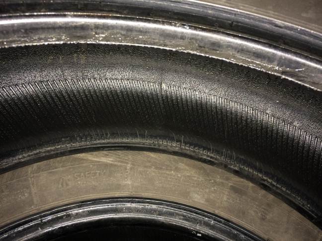

Salve a tutti.
Nella primavera del 2012 mi reco da un gommista di Bologna e gli faccio montare n.6 Vanco Camper misura 195/75/16 in sostituzione della Michelin Agilis, ormai di 6 anni, misura 195/65/16 che ho trovato sul camper. Le gomme erano delle ultime settimane del 2011 e, da allora, ci ho fatto 3 stagioni estive (di inverno monto le invernali + 1 anno ero all'estero e il camper non l'ho proprio usato) per un totale di circa 25.000 km circa su queste gomme.
Quest'inverno, vado come di solito a montare il treno invernale e il gommista, oltre a farmi notare l'elevato consumo del battistrada (e la cosa non mi dispiace), mi fa notare anche che 4 gomme su 6 presentano intagli sia sulla parte esterna che su quella interna (in foto si notano appena), in senso trasversale, che fanno pensare a un cedimento della gomma "nei punti di saldatura della gomma" (dice lui).
Soprattutto dalla parte interna, ad occhio nudo questi tagli erano molto più evidenti. Le considerazioni che ho fatto sono le seguenti:
1) e meno male che le dovevo cambiare dopo 6 anni (usandole solo 8 mesi all'anno)
2) e meno male che erano tedesche
3) e meno male che erano specifiche per camper
4) meno male che cambio i treni estivo/invernale così almeno due volte all'anno controllo accuratamente lo stato dei copertoni.
Adesso ho su le mie fidate Nokian WR C cargo, prossima primavera prenderò le Michelin, sono indeciso se la Agilis normali con indice di carico 110 o le Agilis Camping con indice di carico 107, ma su questo aprirò un topico a parte.
Maurizio.

In effetti ultimamente di Continental che hanno problemi seri, se ne è sentito parlare abbastanza spesso.
Il mio mezzo me lo hanno consegnato con le Continental Vanco 2 , ma ora sono in vendita qui sul COL, praticamente nuove, e sotto ho delle MIchelin (invernali) che penso di tenere tutto l'anno.
Visto che quelle Continental le devi buttare, proverei a usare le invernali che già hai per tutto l'anno, tanto se hanno gia fatto qualche anno poi le dovresti buttare. Io feci così nel precedente camper e mi trovai benissimo e quindi così ho deciso anche su questo.

anche le mie Continental Vanco Camper originali ho dovuto sostituirle perché crepate dopo 4 anni e 40000 km nonostante l'uso solo estivo.
Anche nel mio caso mi è stato fatto notare dal gommista al cambio di stagione con le ruote invernali. Al termine della stagione invernale ho acquistato le Michelin Agilis e vanno come una meraviglia sia per tenuta che silenziosità.

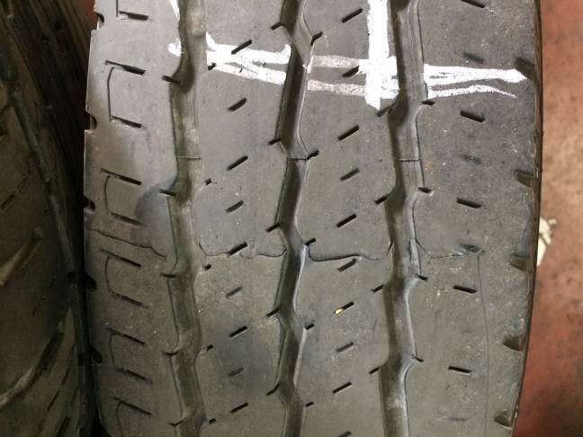

Ho guardato la tua foto e ho notato un'altra anomalia forte:
L'originale è così
e la tua è consumata paurosamente sun solo lato. Penso fosse l'anteriore, ma in questo caso vai in giro con le ruote per fatti loro.... hai verificato la convergenza?

Ho guardato la tua foto e ho notato un'altra anomalia forte: L'originale è così  e la tua è consumata paurosamente sun solo lato. Penso fosse l'anteriore, ma in questo caso vai in giro con le ruote per fatti loro.... hai verificato la convergenza?   Roberto Laika Kreos 3002 (35C17-2005) Edit: corretto nserimento e cambiato immagine
Sì, quella gomma è stata usata anche all'anteriore e poi spostata al posteriore (ma era già consumata così). Al prossimo cambio farò verificare anche la convergenza ma sulle invernali non notò questo consumo anomalo.

Ciao, la gomma della foto è "stressata" da un assetto errato all'avantreno, anche sul mio mezzo si è verificato un problema analogo, la gomma ant, sx, oltre al consumo anomalo, era anche ovalizzata, i gommisti sono solerti a fatti cambiare le gomme, magari hanno pure ragione, ma spesso non riescono a mettere a punto un avantreno, tipo quello del Daily, in cui tutti gli angoli sono registrabili, sono abituati con le sospensioni "semplici" tipo Ducato, dove è possibile registrare soltanto la convergenza e si arrendono davanti ad un avantreno un pò "sofisticato", avevo detto anche in altro intervento che spesso i problemi non sono generati dalle gomme ma dagli organi meccanici che dovrebbero farle lavorare correttamente e da noi utenti che dovremmo gestirle in modo corretto. Un saluto Enzo

Ciao, la gomma della foto è stressata da un assetto errato all'avantreno, anche sul mio mezzo si è verificato un problema analogo, la gomma ant, sx, oltre al consumo anomalo, era anche ovalizzata, i gommisti sono solerti
a fatti cambiare le gomme, magari hanno pure ragione, ma spesso non riescono a mettere a punto un avantreno, tipo quello del Daily, in cui tutti gli angoli sono registrabili, sono abituati con le sospensioni semplici tipo Ducato, dove è possibile registrare soltanto la convergenza e si arrendono davanti ad un avantreno un pò sofisticato, avevo detto anche in altro intervento che spesso i problemi non sono generati dalle gomme ma dagli organi meccanici che dovrebbero farle lavorare correttamente e da noi utenti che dovremmo gestirle in modo corretto. Un saluto Enzo
Sarà sicuramente così, fatto sta che le gomme incriminate sono 4 e che le invernali non presentano problemi né di consumo anomalo né di apertura sulle giunture, che è poi il senso di questo topic. Sicuramente al prossimo cambio però farò controllare i parametri.

rimasto di stucco dell,accaduto, proprio 2 mesi fa dovendo cambiare gomme sul camper ero indeciso tra continental vanco camper e michelin agilis camping alla fine preso michelin dandomi più sicurezza ..... e rimango sempre più convinto della mia scelta dove la sicurezza prima di tutto.
Modificato da immortale1 il 16/01/2016 alle 14:52:51

Lo stesso difetto l'ho riscontrato anche sulle mie Continental anteriori cambiate un mese fa. (anzi, una era proprio aperta)
Ho messo le Michelin, sperando in meglio.
Pensavo fosse colpa mia per essere passato chissà dove, ma non riuscivo a capire quando e come, Adesso sono più tranquillo.
Grazie per la notizia.

Scusate, ma se uno tratta male gli pneumatici e posta pure le foto... la colpa è dei pneumatici di scarsa qualità... e non di chi tratta la cose a pesci in faccia.
