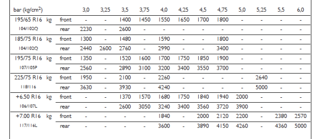

Se hai tenuto le gomme sopra i 4,8 su un Daily è puro sovragonfiaggio.
Sul manuale d'officina ci sono le seguenti pressioni, pubblicate direttamente dalla IVECO
Guardate i pesi supportati con le pressioni e traetene le conseguenze. Con le mie Agilis Camping e con i miei 40+ quintali gonfio un po' sopra quello che consiglia la stessa Laika, a 4,50 invece che 4,25, e il mezzo NON lo sento affatto rigido. L'importante è che le pressioni siano bilanciate al posteriore, e qui ti invidio il Tiremoni (o simile) che monti, e che è nella mia lista dei desideri.
Il Daily, ancora una volta, NON è un Ducato e ha una distribuzione dei pesi e una dinamica molto diverse - e anche una guida diversa, più camionistica - cosa che per me non è assolutamente un difetto.
E'corretto invece che non si dovrebbe sostituire mai metà delle gemellate al retrotreno, tantomeno una sola, e quindi neanche passare l'anteriore al posteriore.
A meno che non abbia insistito tu, chi ti ha fatto il lavoro specifico ha dimostrato superficialità se non incompetenza: se è vero che le gomme si cambiano per asse, se la S.F.I.G.A. ti tocca le gemellate, si cambiano 4 gomme - al limite puoi tenere le due migliori per l'avantreno, se sono meglio di quelle montate.
Sulle Michelin XC mi accodo a quelli che le hanno date via pressoché nuove: io l'ho fatto poco dopo aver comprato il camper, dando indietro gomme che avevano 9 anni da DOT e circa 50.000km (il precedente proprietario ne aveva cambiate 2 in garanzia, ma non ricordava bene...)
Erano così malmesse, ma così malmesse che ho visto il gommista metterle da parte, e secondo me camminano ancora oggi sotto il Daily di un qualche robivecchi/edile, macinando allegramente km con sovraccarichi da paura...

Non capisco il sovragonfiaggio visto che questa tabella arriva proprio a 4,75. Poi io sbaglierò sicuramente ma più che il manuale dell'Iveco decido in base al peso e alle caratteristiche della gomma. Queste tabelle ad esempio non tengono conto delle gomme CP che sopportano pressioni maggiori o gomme che sopportano maggior peso, tipo le Michelin agilis prodotte con indice di carico 107 e 110 nella stessa misura (195/75/16).
per la rotazione fidatevi che non ha inciso, fatta quest'anno ma in ogni caso l'ha proposta lui. Anche a me sembrava strano ma credo che le due anteriori le abbia messe sullo stesso mozzo posteriore. Comunque, rifiuterò per le prossime volte.

Lo so che la tabella arriva a 4,75 e infatti ho scritto che sopra i 4,8 è sovragonfiaggio.
Sai benissimo che ho un camper molto simile al tuo anche per i pesi, e ti posso portare la mia esperienza con l'avantreno a 4,75 bar con le Agilis camping: sentivo troppo le sconnessioni della strada, mentre a 4,25 l'avantreno è (per me) gelatinoso, quindi tengo a 4,5 e penso (o mi illudo) di aver trovato un buon equilibrio.
Ma non è un dogma né tanto meno un imperativo... con mezzo bar in più non rischi davvero nulla, solo che perdi molto in termini di confort di viaggio sul "bellissimo" asfalto delle nostre bellissime statali.
Giusto una nota: quella tabella viene dal manuale d'officina, non da quello di uso e manutenzione. Io non ho le competenze e gli attrezzi per affrontare il 75% dei lavori lì descritti, ma a fronte di un problemino X almeno mi posso fare un'idea...
