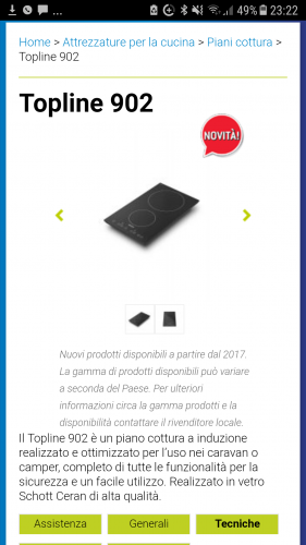

Ok, esistono per caravan e camper, ma hai guardato quanto consumano?
Il 902 ha due zone, una piccola da 1,4kW (1,8KW in modalità Boost) e quella grande da 1,8kW (2,3kW in Boost). Stiamo parlando di 3,2 kW a 220V se usi entrambi gli elementi della piastra (senza Boost, altrimenti arrivi a 4,1kW e non basta l'impianto di casa!)
Di alimentarla con le batterie (anche al Litio) non se ne parla, oppure -forse- con un cablaggio da 35-50 mmq o più attaccato a un inverter da 4 kW, ma è come trainare una grossa roulotte con una Ferrari, dopo un po' schiatta!

Piano ad induzione in camper?! vediamo. Secondo me si puo' fare. Supponiamo di usarlo 1 ora al giorno.
Diciamo 1600W di assorbimento al netto dell'efficienza dell'inverter sono 133 A di assorbimento istantaneo e 133AH di consumo dalle batterie. Direi che questi assorbimenti vanno divisi su 4 batterie da 100AH in modo che ciascuna abbia una scarica massima del 35% in un'ora e qui ci siamo.
Con 4 batterie agm da 100AH si puo' cucinare ad induzione (ci vuole inverter da 2KW).
Il problema e' ricaricare le batterie dopo l'uso.
Supponiamo che si abbia un Efoy 140 aiutato da 300W di pannelli solari. In 1 giorno ricaricheremo 140AH con l'efoy e , a seconda della stagione, da un minimo di 10AH ad un massimo di 40-50AH reali con i pannelli. Ci saranno poi da considerare anche gli altri assorbimenti del camper tra cui il frigo a compressore visto che se si toglie il gas per cucinare si togliera' anche il gas per il frigo.
Riscaldamento e acqua sanitaria, ci pensera' una Truma D.
Pero' si va in giro con 150kg di batterie. Si dovrebbe passare a batterie lifepo4 e con 50kg ce la caviamo. Se siamo camperisti che si muovono spesso, c'e' poi il contributo fondamentale dell'alternatore, che nel caso delle batterie al litio le ricaricherebbe in tempi molto limitati.
Secondo me si puo' fare tranquillamente, con un buon progetto . Mi chiedo pero' che senso abbia
spendere 2500 euro in batterie, 3000 in efoy , 600 in pannelli per non avere una bombola di GPL da 25 euro che usata per cucinare dura mesi.

Piano ad induzione in camper?! vediamo. Secondo me si puo' fare. Supponiamo di usarlo 1 ora al giorno. Diciamo 1600W di assorbimento al netto dell'efficienza dell'inverter sono 133 A di assorbimento istantaneo e 133AH di
consumo dalle batterie. Direi che questi assorbimenti vanno divisi su 4 batterie da 100AH in modo che ciascuna abbia una scarica massima del 35% in un'ora e qui ci siamo. Con 4 batterie agm da 100AH si puo' cucinare ad induzione (ci vuole inverter da 2KW). Il problema e' ricaricare le batterie dopo l'uso. Supponiamo che si abbia un Efoy 140 aiutato da 300W di pannelli solari. In 1 giorno ricaricheremo 140AH con l'efoy e , a seconda della stagione, da un minimo di 10AH ad un massimo di 40-50AH reali con i pannelli. Ci saranno poi da considerare anche gli altri assorbimenti del camper tra cui il frigo a compressore visto che se si toglie il gas per cucinare si togliera' anche il gas per il frigo. Riscaldamento e acqua sanitaria, ci pensera' una Truma D. Pero' si va in giro con 150kg di batterie. Si dovrebbe passare a batterie lifepo4 e con 50kg ce la caviamo. Se siamo camperisti che si muovono spesso, c'e' poi il contributo fondamentale dell'alternatore, che nel caso delle batterie al litio le ricaricherebbe in tempi molto limitati. Secondo me si puo' fare tranquillamente, con un buon progetto . Mi chiedo pero' che senso abbia spendere 2500 euro in batterie, 3000 in efoy , 600 in pannelli per non avere una bombola di GPL da 25 euro che usata per cucinare dura mesi.
Non hai messo in conto il costo dell'inverter da 2,5 kW (da 2 kW è troppo piccolo, almeno per il piano cottura postato): altri 1000-1500€ se si prende qualcosa di minimamente serio. Eppoi cucineresti con un fuoco alla volta (altrimenti ci vuole quello da 4 kW e più batterie), mi sembra un grosso passo indietro rispetto a una cucina a gas che minimo ha 2-3 fornelli, se non 4 + forno nei modelli più evoluti. Non fa per me no-no-no. NO!
Poi 3000€ per l'Efoy 140 sono anche pochi... A quel punto non cucino in camper e vado sempre al ristorante, anzi vendo il camper e vado in albergo. E' inutile spendere quei soldi se poi devi mangiare una minestrina in brodo perché la tua cucina di più non ce la fa... Non scherziamo!
