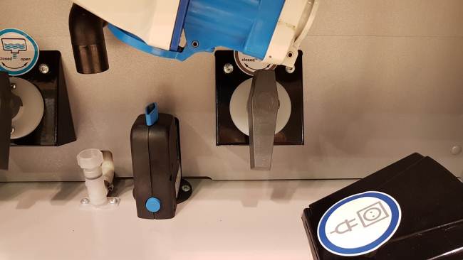

Ehm,
il gavoncino è piccolo …. si capisce meglio in questa foto:
Purtroppo a Parma ho fatto solo foto e non ho preso le misure cool
Sicuramente non forerò la fiancata … se dovessi decidere per l’Efoy ci dovrà stare nella cassapanca con il foro di areazione all’esterno – via pavimento tecnico wink altrimenti ...
Grazie, ciao Cesare

Ehm,   il gavoncino è piccolo …. si capisce meglio in questa foto:   Purtroppo a Parma ho fatto solo foto e non ho preso le misure   Sicuramente non forerò la fiancata … se dovessi decidere per l’Efoy ci dovrà stare nella cassapanca con il foro di areazione all’esterno – via pavimento tecnico altrimenti ...   Grazie, ciao Cesare
eh, si da li si vede bene, diciamo che lo hanno messo per dire che c'è, vabè, meglio di niente.
Penso anch'io che la cassapanca sia il meglio.  Se proprio non si riuscisse a fare il foro da 100mm, forse potresti anche fare un foro ovale se ci sta meglio, e poi schiacciare lestremità del tubone nero in forma ovale. Se scarica nel vano tecnico non serve mettere la griglia tonda.
Poi, ti manda aria calda li dentro che se ci sono delle valvole dell'acqua male non fa.
Poi perfare uscire l'aria da li, basta anche una griglietta rettangolare o della forma che meglio ci sta, o anche un paio piccole.

In risposta al messaggio di MarcoBo del 18/11/2016 alle 19:49:21
Ah, e che serve? Non basta la valvola truma? Da me non c'è altro direi. E il punto 3 della foto? A proposito, poi chiudo l'OT, quell'immagine dove l'hai presa? Il mezzo non ti è ancora arrivato, hai trovato un manuale online? Marco
Marco,
diciamo che aprendo la valvola della Truma, per effetto dei vasi comunicanti si svuota anche l’impianto angel
Personalmente, d’inverno apro manualmente anche il rubinetto per svuotare l’impianto “idrico” enlightened

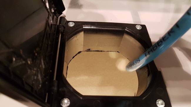

eh, si da li si vede bene, diciamo che lo hanno messo per dire che c'è, vabè, meglio di niente. Penso anch'io che la cassapanca sia il meglio.  Se proprio non si riuscisse a fare il foro da 100mm, forse potresti anche
fare un foro ovale se ci sta meglio, e poi schiacciare lestremità del tubone nero in forma ovale. Se scarica nel vano tecnico non serve mettere la griglia tonda. Poi, ti manda aria calda li dentro che se ci sono delle valvole dell'acqua male non fa. Poi perfare uscire l'aria da li, basta anche una griglietta rettangolare o della forma che meglio ci sta, o anche un paio piccole. Tommaso IZ4DJI www.iz4dji.it
Tommaso,
effettivamente potrebbe essere una soluzione … anche perché, nel vano teNNIco;
c’è già l’apertura esterna del cavo del 220:
Grazie, ciao Cesare

In risposta al messaggio di Blessyou del 18/11/2016 alle 21:47:30
Tommaso,   effettivamente potrebbe essere una soluzione … anche perché, nel vano teNNIco; c’è già l’apertura esterna del cavo del 220:   Grazie, ciao Cesare
Se hai quella pccola botola apribile direi che non serve altro, specialmente in estate la lasci aperta, in inverno basta anche socchiusa.
Se invece hai paura che stando aperta entrino i bacherozzi, vespe, topi e scorpioni, fai un altra apertura li sul fondo con griglia.

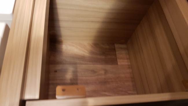

Inserito il 23/11/2016 alle: 09:37:29
Evviva … sarà stato il mio fascino "islamico" o la mia insistenza da “martello” cool Knaus mi ha dato le misure di una cassapanca wink
Uffa, gli devi “cavare” le informazioni con la tenaglia: gli ho risposto di farmi sapere di quale cassapanca corrispondo le seguenti misure:
  • Altezza 360
  • Profondità 500
  • Larghezza 400
L’unica possibilità è quella di installare l’Efoy, come si installa nella cassapanca sul furgonato:
Ma ho paura che l’Efoy non ci sta ... perché l’unica cassapanca senza corrugato del riscaldamento è questa:
e non penso che si riferisca alle misure di cui sopra …

In risposta al messaggio di Blessyou del 23/11/2016 alle 09:37:29
Evviva … sarà stato il mio fascino islamico o la mia insistenza da “martello”  Knaus mi ha dato le misure di una cassapanca   Uffa, gli devi “cavare” le informazioni con la tenaglia: gli ho risposto di farmi
sapere di quale cassapanca corrispondo le seguenti misure:Altezza 360Profondità 500Larghezza 400  L’unica possibilità è quella di installare l’Efoy, come si installa nella cassapanca sul furgonato:   Ma ho paura che l’Efoy non ci sta ... perché l’unica cassapanca senza corrugato del riscaldamento è questa:   e non penso che si riferisca alle misure di cui sopra …   Magari uscirà lo Zeus 100 Diesel e …   Vabbè, c’ho provato   Grazie, ciao Cesare
io da marzo di quest'anno ho uno Sky i 700LEG che per dimensioni e struttura mi sembra molto simile al mezzo che ti arriverà. Avevo fatto un pensierino anch'io all'Efoy ma l'unico modo di installarlo era metterlo nel garage.
E' un peccato perché nel  vano teNNico smiley, sul lato destro, c'è uno spazio di 910 mm x 300 mm che come superficie andrebbe bene però è alto solo 285 mm (che poi è la distanza tra i due pavimenti), troppo poco per l'Efoy. Nelle cassepanche non c'è abbastanza spazio.
Per come sto usando il camper ora, mi faccio bastare pannelli e batterie. Magari prossimamente le cose cambieranno e allora vedrò cosa fare. Stiamo a vedere...

Ciao, io da marzo di quest'anno ho uno Sky i 700LEG che per dimensioni e struttura mi sembra molto simile al mezzo che ti arriverà. Avevo fatto un pensierino anch'io all'Efoy ma l'unico modo di installarlo era metterlo
nel garage. E' un peccato perché nel  vano teNNico , sul lato destro, c'è uno spazio di 910 mm x 300 mm che come superficie andrebbe bene però è alto solo 285 mm (che poi è la distanza tra i due pavimenti), troppo poco per l'Efoy. Nelle cassepanche non c'è abbastanza spazio. Per come sto usando il camper ora, mi faccio bastare pannelli e batterie. Magari prossimamente le cose cambieranno e allora vedrò cosa fare. Stiamo a vedere... Un saluto Alberto
Grazie Alberto delle informazioni yes
Peccato veramente che non ci sta nel vano teNNico cool
Sul tuo Sky, c’è la cassapanca vicino alla porta d’ingresso ??? perché forse li ci starebbe … ma ho dei dubbi blush
Fortunatamente (si fa per dire) ho tempo ... e se non dovesse uscire il nuovo Zeus Diesel, mi sa che installerò due Panasonic da 245W (dalla tedeschia, mi hanno detto che c’è spazio per entrambi) per avere una carica minima anche in inverno ...
