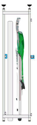

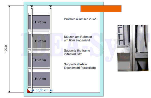

Però, avrei preferito sacrificare una cassapanca che metterlo nel garage, anche perché ci metterò due bici ed il trasportone del cane e stavo pensando di mettere anche una piccola scaffalatura, tipo questa:
ed una per attrezzature verticali, tipo questa:
Personalmente, non mi piace molto la soluzione di mettere l’Efoy nel garage, perché è lontano dalle BS e per evitare qualsiasi danno lo dovrei “riparare” dentro una sorta di scatola protettiva cool
Grazie, ciao Cesare

Ho visto … viene spiegato anche sul sito Efoy   Però, avrei preferito sacrificare una cassapanca che metterlo nel garage, anche perché ci metterò due bici ed il trasportone del cane e stavo pensando di mettere anche
una piccola scaffalatura, tipo questa:   ed una per attrezzature verticali, tipo questa:     Personalmente, non mi piace molto la soluzione di mettere l’Efoy nel garage, perché è lontano dalle BS e per evitare qualsiasi danno lo dovrei “riparare” dentro una sorta di scatola protettiva   Grazie, ciao Cesare
La distanza dalle batterie non è un grosso problema, la corrente il gioco è modestissima, poi la stessa Efoy prevede un cablaggio di prolunga.
Penso che valutate le varie soluzioni, il garage rimanga l'unica. Io lo metterei davanti, cioè contro la parete tra garage e cellula, e se possibile tenerlo su una mensolina in modo che stia vicino al soffitto del garage, in questo modo è meno soggetto a urti e sta meno tra le scatole.
Era una soluzione che avevo valutato se non ci fosse stato nel gavoncino (e c'è stato per pochi mm).
Volevo creare appunto una mensola in alto da sorreggere Efoy e tanica da 5L , poi fare un foro nella parete che va verso l'armadio, quindi fare sfiatare il tubo da 100mm nell'armadio e da qui scendere nel pavimento, tanto per non avere l'ingombrante tubo nel garage. Me era solo il piano B.

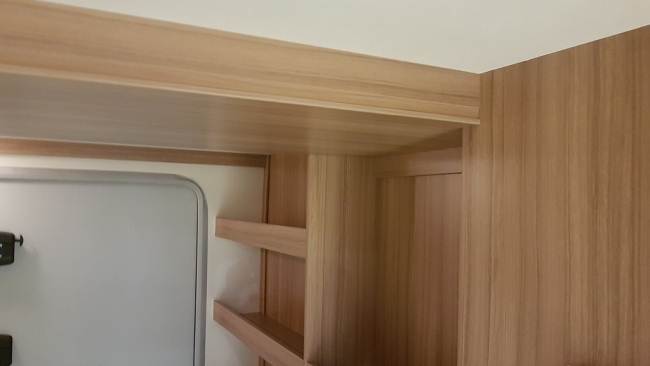

La distanza dalle batterie non è un grosso problema, la corrente il gioco è modestissima, poi la stessa Efoy prevede un cablaggio di prolunga. Penso che valutate le varie soluzioni, il garage rimanga l'unica. Io lo metterei
davanti, cioè contro la parete tra garage e cellula, e se possibile tenerlo su una mensolina in modo che stia vicino al soffitto del garage, in questo modo è meno soggetto a urti e sta meno tra le scatole. Era una soluzione che avevo valutato se non ci fosse stato nel gavoncino (e c'è stato per pochi mm). Volevo creare appunto una mensola in alto da sorreggere Efoy e tanica da 5L , poi fare un foro nella parete che va verso l'armadio, quindi fare sfiatare il tubo da 100mm nell'armadio e da qui scendere nel pavimento, tanto per non avere l'ingombrante tubo nel garage. Me era solo il piano B. Tommaso IZ4DJI www.iz4dji.it
Tommaso,
ci avevo pensato, ma non mi piaceva forare la fiancata cool
Invece, ottima idea quella di posizionare il sistema in una delle due mensole in alto:
per poi entrare nell’armadio ed uscire dal pavimento sottostante
Ecco cosa mi piace del Forum yes
Adesso si che il Thread è “Risolto” ...
Grazie, ciao Cesare

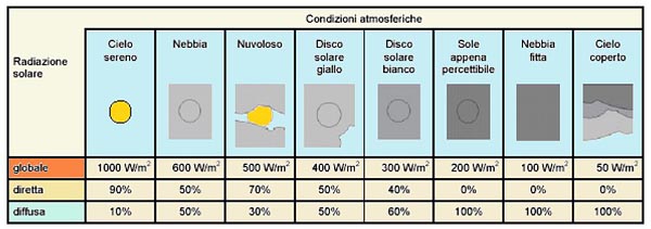

Dovresti misurare quanti Ah consumi in una tipica giornata invernale per sapere se ti serve veramente l'efoy o se un pannello sunpower da 345/360W ti basta (o due pannelli panasonic da 245W).
solo sapendo i consumi reali misurati e non stimati puoi decidere cosa e' necessario e cosa e' inutile.
con 500W di pannelli si dovrebbe caricare da 1.75A a 3.5A in inverno (irradiazione da 50 a 100W/m2) secondo questo disegno.
a me basterebbero. A te non so.

In inverno i pannelli solari caricano praticamente nulla...
Soltanto che è in inverno che c'è consumo maggiore di corrente, luce riscaldamento ecc. In estate se ti metti sotto un albero ricarichi niente.
Di conseguenza ritengo che possa essere la scelta migliore, parere strettamente personale.
