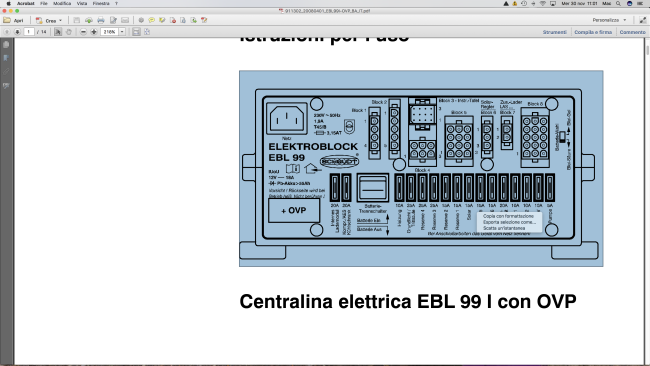

Sto per far montare l'eroe 80 sul mio veicolo Hymer Bklasse 514
Credo di avere una centralina Schaudt EBL 99. (dico credo perché attualmente non ho la possibilità di fare un sopralluogo).
Essendo quella in foto quella più comune, e non credo che eventuali altre si discostino molto, vorrei sapere su quale presa va inserita la spina dell'Efoy.
p.s. Tommaso o Luca se ci siete  battete un colpo

La presa è quella a due poli , nella tua immagine la seconda partendo da destra
Qui lo vedi meglio, è una foto della EBL-101 del mio Ex B-514
La presa è la BL7 , quella indicata dalla freccia BLU, mentre la BL6 indicata dalla freccia rossa è per il pannello solare.
