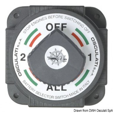

Sugli staccabatterie è spesso indicato di spegnere il motore prima di posizionarsi su OFF.
La mia domanda semplice è :
Questi staccabatterie possono essere utilizzati sotto carico ?
Viene indicata sempre la corrente max continua che reggono ma non viene indicata la corrente max che si può interrompere istantaneamente.
ik6Amo
ik6Amo
Inserito il 26/11/2015 alle: 08:20:02
Lo staccabatteria non è stato costruito, nè progettato per interruzione di forti correnti. Questo non significa che non ci si possa permettere di interrompere correnti considerevoli, pena comunque l'usura precoce dei contatti.
La raccomandazione di staccarlo solo a motore spento è data da altre esigenze; infatti il dispositivo in foto è uno staccabatterie marino. Questo lavora con generatori di corrente che spesso non sono di ultima generazione e che, in assenza di batterie, potrebbero emettere tensioni anomale, tali da guastare eventuali apparecchiature elettroniche, tipo radio di bordo ecc. Da qui la raccomandazione di staccarlo solo a motore spento.
