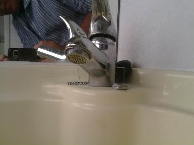

nostra destinazione non è mai una località ma piuttosto un modo di vedere le cose http://i48.tinypic.com/w1act0.jpg ">e fredda ,ma la prima , della calda , mi rimane ultimamente
 leggermente aperta  .
Domanda : si possono pulire ? Sicuramente avrà fatto un po' di calcare
e come si puliscono ??
Attendo fiducioso vostre indicazioni

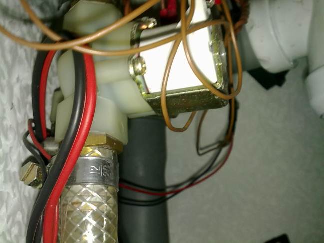

nostra destinazione non è mai una località ma piuttosto un modo di vedere le cose http://i48.tinypic.com/w1act0.jpg ">dda e una per la calda
bene quella della calda non tiene perfettamente l'acqua
e sono costretto a chiudere il rubinetto
come si pulisce questa elettrovalvola per renderla
di nuovo in forma?

quando una elettrovalvola sostituibile per quei mix non tiene la sostituisco e il cliente spende meno e quella sostituita la butto senza perdere tempo per aprirla , comunque sull'ingresso elettrovalvola andrebbe sempre messo un filtro a corredo , francamente l'interno elettrovalvola non saprei come si pulisce e se pulibile ma temo non sia possibile , potresti provare a scollegarla poi con valvola a banco la alimenti in modo che rimanga aperta e con aria compressa soffi l'interno , se non risolvi con valvola sempre aperta prova a riempirla senza immergerla con acido muriatico o cloridrico ma dovrai ripetere la procedura almeno un paio di volte  , l'importante è non immergerla

Mi è capitato pure a me era l'elettrovalvola andata, basta qualche impurità che si interpone tra la sede e la membrana di gomma della valvola per compromettere la tenuta rovinando la battuta. Ho riparato il tutto con altra elettrovalvola dotata di retino filtrante all'entrata cosi da impedire che impurità possano danneggiarla. Una seconda accortezza ho semplificato l'impianto con una sola elettrovalvola montata dopo il miscelatore, non ha senso montare due elettrovalvole fredda e calda ne basta una, ciaoo.

Il mio impianto è leggermente diverso, ho un rubinetto con miscelatore a leva e doccetta estraibile, in pratica è come un rubinetto normale, dove l'acqua esce da solito posto invece di avere un tubo fisso ha un tubo movibile con frangiacqua connesso al miscelatore con un tubo flessibile che si puo estrarre in caso di necessità. In questo rubinetto ci sono due tubi in entrata fredda e calda ed un tubo in uscita dal miscelatore che va alla doccetta. L'elettrovalvola l'ho montata su questo flessibile all'uscita dal miscelatore  dove l'acqua arriva gia miscelata alla temperatura desiderata quindi in conclusione una sola elettrovalvola. Riguardo all'acquisto dopo aver girato dalle mie parti  molti venditori di parti idrauliche ho dovuto rivolgermi alla rete cercando una elettrovalvola da 12 V  con attacchi maschio da 1/2 pollice che servivano a me. Nel tuo caso mi pare invece siano da 1/2 pollice femmina, comunque in rete si trovano, ciaoo.
