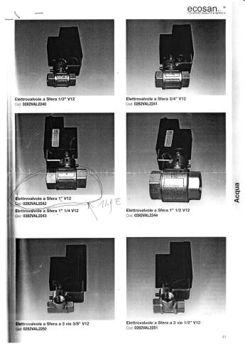

La ECOSAN ha in catalogo questa serie, ci sono anche 1-1/4" e 1-1/2"

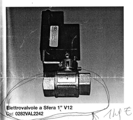

Hai ragione, sono proprio un bel volpino, l'immagine mi è rimasta nelle intenzioni blush
Guarda questo PDF sul mio sito:
http://www.iz4dji.it/Lavori/Valvola%20motorizzata%20acque%20grigie.pdf
nell'ultima immagine c'è quella valvola, con il codice e anche un prezzo scritto a matita. Parliamo del 2007/2008.
Qui ho anche l immagine e la pagina intera del catalogo:
anche se vedo che nella seconda si legge poco.

Hai ragione, sono proprio un bel volpino, l'immagine mi è rimasta nelle intenzioni Guarda questo PDF sul mio sito: 20motorizzata%20acque%20grigie.pdf nell'ultima immagine c'è quella valvola, con il codice e anche un
prezzo scritto a matita. Parliamo del 2007/2008. Qui ho anche l immagine e la pagina intera del catalogo: anche se vedo che nella seconda si legge poco.   Tommaso IZ4DJI www.iz4dji.it
ho il tuo sito nei preferiti smileyquindi appena hai postato,anche se l'immagine non si visualizzava,sono andato a vederesmiley.grazie comunque Tommaso
