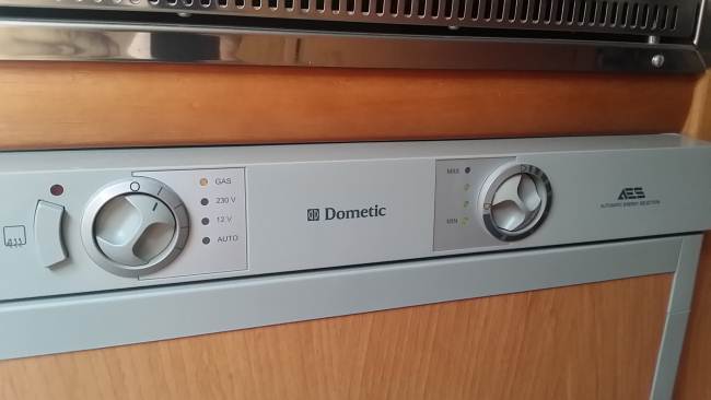

dipende   da   che modello
i comandi  assomigliano a quelli in foto??
da che zona   scrivi ??

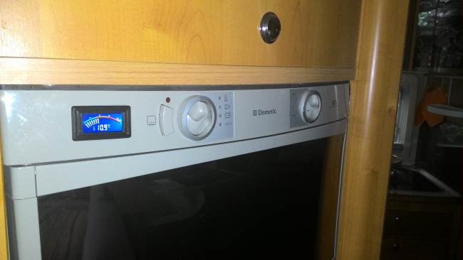

guarda....stamani ho ritirato il camper dal rimessaggio per i preparativi.....e' in giardino, allacciato alla rete da stamani alle 09...con la parete esposta all'irraggiamento e temperatura esterna 36°
e dopo circa 10 ore di funzionamnto... a rete,.guarda che temperatura ha raggiunto il vano frigorifero....vuoto....ti garantisco che tutto funge....e in piu ci sono due ventole termostatate sul condensatore per espulsione aria dal vano posteriore.......come vedi ....i miracoli possono anche avvenire......ma la normalita' e' altra cosa....per tutti i sofferenti di "ansia" da frigorifero.....

In risposta al messaggio di ik1jlj del 08/07/2015 alle 20:08:31
ciao Mario guarda....stamani ho ritirato il camper dal rimessaggio per i preparativi.....e' in giardino, allacciato alla rete da stamani alle 09...con la parete esposta all'irraggiamento e temperatura esterna 36° e dopo
circa 10 ore di funzionamnto... a rete,.guarda che temperatura ha raggiunto il vano frigorifero....vuoto....ti garantisco che tutto funge....e in piu ci sono due ventole termostatate sul condensatore per espulsione aria dal vano posteriore.......come vedi ....i miracoli possono anche avvenire......ma la normalita' e' altra cosa....per tutti i sofferenti di ansia da frigorifero.....   Keep Calm and carry on    ....... .   Un caro saluto... IK1JLJ GIANNI Potete ingannare tutti per qualche tempo e qualcuno per sempre, ma non potete ingannare tutti per sempre.
<OT ON>
Gianni, hai tolto il "coso" a sinistra del termometro?
O la foto è del frigo del mio camper... laughcheeky
<OT OFF>
