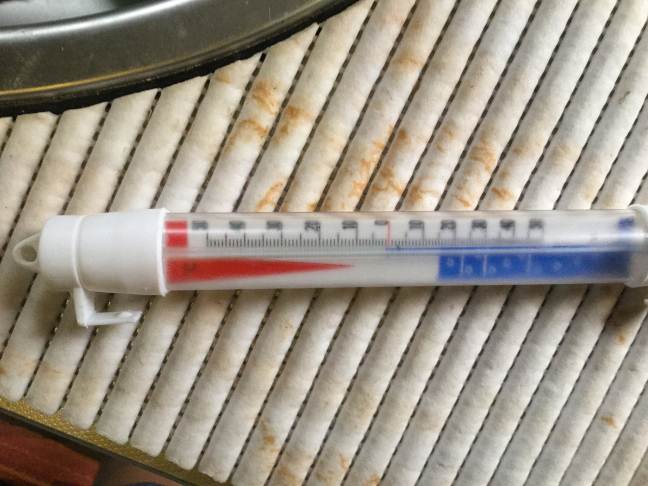

bello comodo e utile quel termometro , quando aprirai la porta lasciandola aperta il tempo necessario quella temperatura di 10.9 gradi salirà e il suo ripristino con 36 gradi ambiente come ben sai è molto lento e la temperatura nel frigo con 36 gradi esterni si stabilizzerà a circa 13/14 gradi

Ciao a tutti,

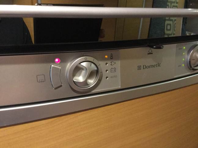

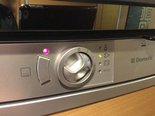

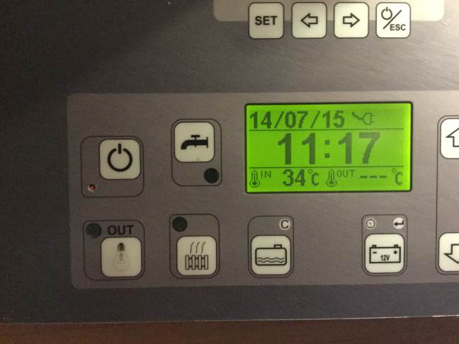

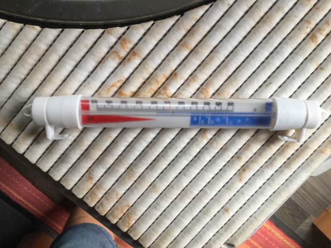

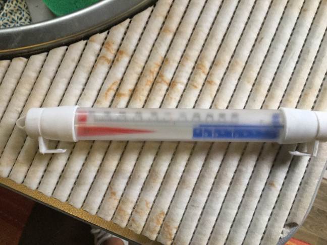

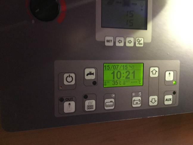

vi scrivo solo ora in quanto non sono riuscito a verificare le temperature del frigo e freezer, premesso che non mi piace lasciare in sospeso certe cose vi allego fotografie
delle varie letture.
alle conclusioni lascio a voi a me interessa solo capire perché con la 220v non ho la stessa resa del frigo.y
yy
matttley
matttley
29/10/2008 58
Inserito il 14/07/2015 alle: 17:52:59
Ho fatto un po' di casino con le foto, cercherò di riassumere:
con alimentazione 220 le temperature esterne uguali a quella interna del camper 34 gradi. Temperatura frigo 10 gradi, freezer -20 gradi.
con alimentazione  a gas temperatura esterna 35 gardi. Temperatura frigo 1 grado non ho postato la foto del freezer perché è risultata pressoché uguale a - 21.
Dite che ho un frigo extraterrestre👽👽👽.

domani verifico la tensione che arriva, preferibile con tester digitale o analogico?.
La temperatura del display è quella interna del camper non quella del frigo, quelle del frigo sono quelle con termometro tradizionale.
