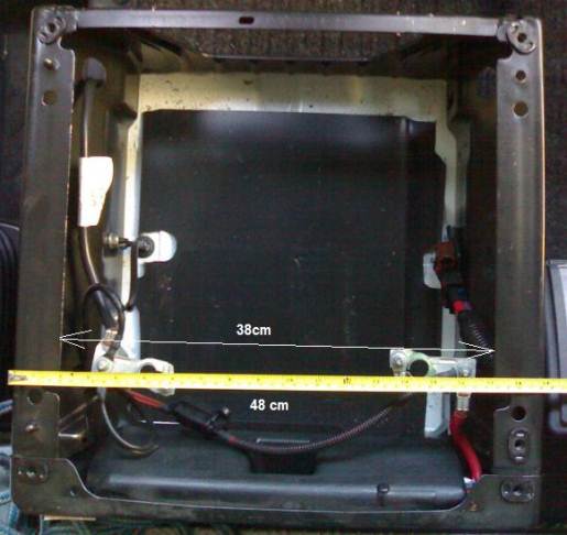

Qui sotto metto una vecchia foto fatta ai tempi in cui ho messo lo staccabatteria, purtroppo e' il vano sotto il sedile di guida, ma credo, salvo smentite, che quello lato passeggero sia identico.
Nel metro fotografato leggo solo i pollici, 19 esterni e 15 interni (ai bordi della lamiera)
In teoria, le batterie alte 19 cm ci stanno anche se quelle Ford sono 17.5,  Io ho una BM Ursus standard da 60Ah alta 19 e ci sta in altezza anche col suo fermo originale (almeno credo perche' l'ho trovato cosi).
Quelle da 100Ah di solito sono lunghe circa 35 cm, per cui salvo spuntoni strani non visibili potrebbero starci.
Il Transit e' un 2007.
Renzo.
