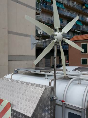

Inserito il 24/09/2016 alle: 22:11:22
eolico camper
400Wp, il rumore dipnde da come lo monti, se su un accrocchio del ca..volo certamente, se fai un supporto decente, assolutamente irrisorio, vi ricordo che girano su ciscinetti dell'ultima generazione, mica su tacchi di legno!! cheeky
in nord europa li montano anche sulle roulottes, i francesi li piazzano sulla scaletta posteriore come fanno con le paraboliche, ma sisà, loro sono più pratici..
comunque io in inverno posso disporre di un generatore che, in condizioni di vento, mi fornisce 400 Wp 24h/24 mentre un pannello solare, già normalmente molto meno potente, genera poco e per poche ore, data la bassa incidenza e le ridotte ore di sole..
buoni chilometri!!!!

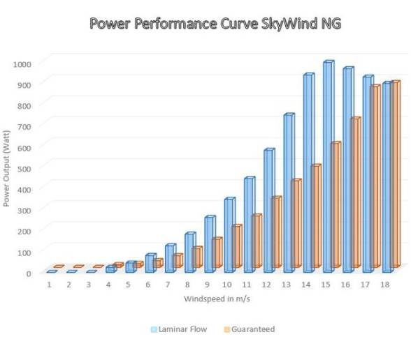

Ho mandato un mail a questi
http://www.fusystems.com/Refere...
per chiedere se il loro prodotto e' utilizzabile su camper e quanto pesa e costa la loro pala eolica piu' piccola.
hanno vinto dei premi con quella turbina. La vendono con inverter incluso.
Tutto dovrebbe pesare 16 kg, diametro 1.5 metri e non fa piu' rumore del vento stesso.
http://www.fusystems.com/SkyWin...
sarebbe per abitazioni, chissa' se fanno anche un modello piu' piccolo.
2000 euro ma produce fino a 1000W, non credo ne fanno anche di piu' piccole ma vediamo che rispondono.
non male quel che produce in base alla velocita' del vento:
Modificato da sergiozh il 24/09/2016 alle 23:13:46

Inserito il 24/09/2016 alle: 22:59:04
francamente non mi ricordo, mi sembra che pesi circa 8 kg, la circonferenza è 120cm, è da circa 5 anni che ce l'ho, per cui i documenti.. il prodotto è chiaramente cinese, l'importatore era di Roma, vendeva fotovoltaici ed altro.
ha un suo rgolatore di tensione con un'uscita per una resistenza di carico da 400w corazzata, in acciaio inox (serve per non farlo girare a vuoto quando non si utilizza l'energia prodotta, altrimenti andrebbe in cavitazione) ed un'uscita da collegare alle batterie (nel mio caso al commutatore automatico. nessun problema di parallelamento con i pannelli solari, ogniuno ha il suo regolatore e viaggia per conto proprio. resistono a raffiche di vento impensabili! a gennaio 2015 ero a Valencia, nell'area di sosta, con una burrasca di vento con punte di 35-40 nodi, nell'area in questione non c'è corrente e per i loro servizi hanno dei pannelli solari ed un eolico da 300 Wp, quella notte pensavo che volasse via dal vento ma, al mattino, era ancora lì a fare il suo dovere..
