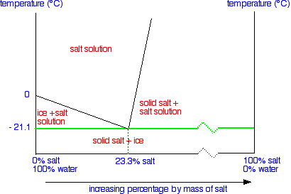

Per l'esattezza una miscela al 23.3% in massa di sale (cloruro di soldio puro) e acqua (ossia 23.3kg di sale disciolti in 76.7kg di acqua) non congela fino a -21.1°C.
Una concentrazione minore di sale diminuisce la temperatura di congelamento (e.g. il mare che ha una salinità media del 3.5% congela a -1.9°C), mentre una concentrazione maggiore non ha effetto perchè il sale non si scioglie nell'acqua ma rimane allo stato solido.

Grazie Lorenzo , spero che errunic capisca evitando di sventagliare del maleducato e saccente a chi non credo se lo meriti , comunque ognuno sul proprio mezzo per evitare congelamenti nell'impianto idrico è liberissimo di utilizzare sale e salamoia  in % che vanno dal 15 al 20 % , personalmente mai lo farei e mai lo consiglierei
ok per l'utilizzo di sale ma solo ed esclusivamente per il serbatoio nere e grigie ma in % non oltre al 5% e fino a circa - 2 °C protegge dal gelo però il sale deve diventare salamoia nel senso che deve essere ben sciolto in acqua
